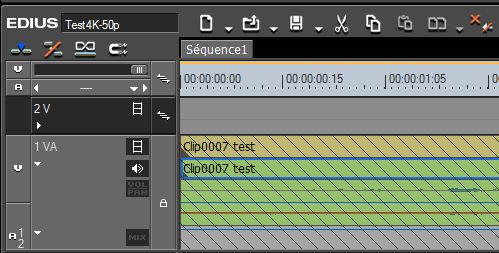

    Pour autant, j'avais des plans dont je dois corriger la luminosité ; disposant d'une version basique, je le fais avec l'effet balance des couleurs ce qui fonctionne bien sauf que je ne peux pas le sauver :
    Lorsque je ferme la boîte de dialogue qui m'a permis d'ajuster luminosité et contraste , tout est perdu et je reviens à la situation initiale et ce, même si j'ai sauvé le projet préalablement à la fermeture de la boîte de dialogue.
    J'ai aussi remarqué, et ça peut être lié, que si je balade ma souris sur mes pistes vidéo (ou audio), un cadenas accompagne la flèche triangulaire !​

    Si la piste sur la timeline est hachurée, que vous avez un cadenas sous le curseur, et un cadenas à gauche de la piste, c'est que celle-ci a été malencontreusement verrouillée.Il suffit de faire un clic-droit sur ce cadenas et "déverrouiller la piste"

    Je n'ai pas vraiment compris ce qui m'est arrivé car la piste n'était pas verrouillée mon problème a duré plusieurs jours puis a disparu sans que j'ai eu l'impression d'avoir fait une manipulation spéciale expliquant que tout soit, tout est redevenu normal !
    La seule chose qui m'intriguait et me faisait penser à un verrouillage de piste est qu'en promenant ma souris au-dessus des pistes, un petit cadenas accompagnait les déplacements de la souris !
