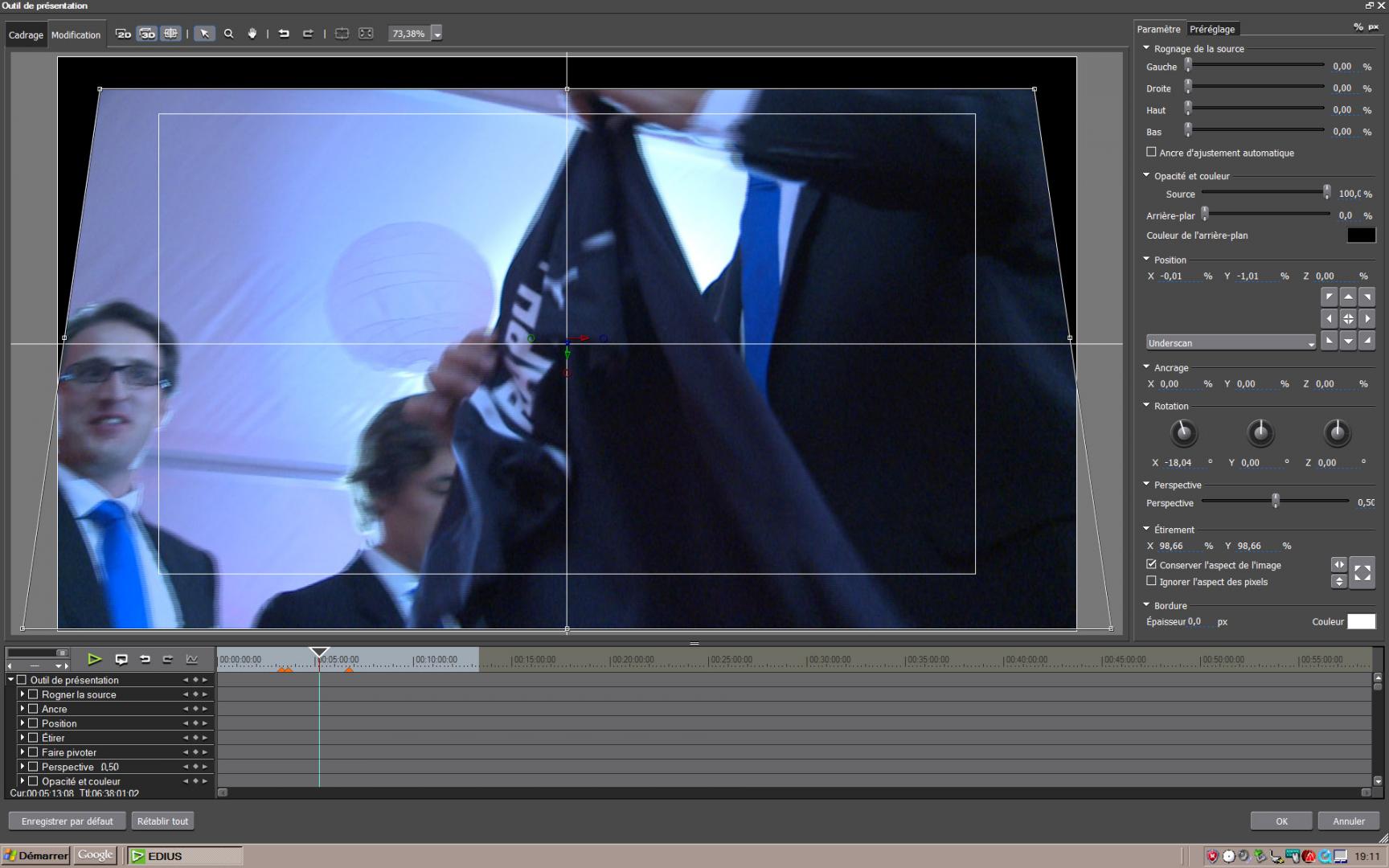

    ;-)Alain B
    L'outil "présentation" de la V6 doit pratiquement se substituer à Imaginate2 dans beaucoup de cas ..
    A tester la taille maximum des photos qu'il peut accepter?
    Bertrand :jap:
