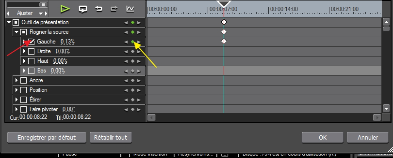

    - dans la V5 , l'outil qui s'appelait " présentation video " est devenu " Outil de présentation " . Je n'ai pas trouvé , dans cette fenêtre de la V6 , le bouton " Activer l'image-clé" . J'ai réussi pourtant à faire " bouger des trucs " dans les clips , en fonction du temps mais sans vraiment avoir pigé comment j'y étais arrivé . Pouvez vous m'aider , en attendant que j'achètes le livre de Walter Meys , en me décrivant l'essentiel pour y arriver , dans cette partie du logiciel . D'avance , merci .

    Comme avec Premiere, toutes les versions d'essais d'Edius sont pleinement opérationnelles : aucune limitation ni supression de fonction.
    L'outil présentation permet la mise en place d'image clés pour tous les paramètres, l'utilisation est quasiment identique à Premiere :
    - il faut activer le paramètre en cochant la case correspondante (à gauche , flêche rouge) (dans Premiere c'est l'icone horloge)
    - créer une image clé en cliquant sur le losange (flêche jaune)
    j'avais déja donné un exemple dans cette réponse :
    http://www.repaire.net/forums/grass-valley-edius/263865-titrage-edius-6-a.html
    voir page 585 dans le manuel de la version 6.0x
    Voir page 276 dans le manuel de la version 6.5x

    Ca marche effectivement . C'est sans aucun doute un petit peu moins intuitif qu'avec Avid Liquid 7 mais on arrive à faire la même chose et c'est cela l'essentiel .
