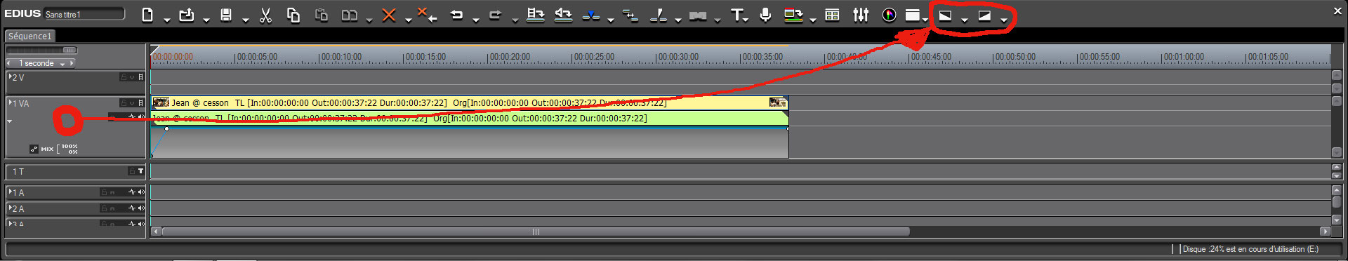

    Bonjour Bencou.
    As-tu cliqué dans le sélecteur de piste pour mettre en surbrillance la piste incriminée ?
    L'exemple est appliqué sur Edius 5.5 pour commodité de pièce jointe , mais c'est idem sur la 6.02
    JMM

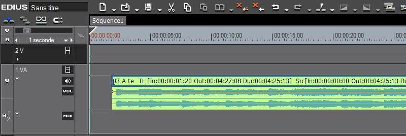

  3. BenCou
    Bonjour JMM,
    excuse-moi pour la réponse tardive : nouveau sur le forum, je pensais qu'on était averti quand un message arrivait ;-)))
    Oui, j'ai cliqué et cela ne change rien. voir copie d'écran en annexe.
    Merci pour ta réponse.
    Bernard

    Merci JMM ,
    Confronté au meme problème que Bencou , je me suis rabatu dans un premier temps dans la lecture du guide de l'utilisateur ( 1096 pages ) sans trouver la solution de ces vignettes qui restaient désespérement grises j'usqu'au moment ou j'ai découvert ce post
    C'est d'autant plus incompréhensible que quand j'ai installé ces dites vignettes de fondu , elles apparaissaient blanches sans que j'ai besoin de cliquer nulle part.
    Mystere ou bug ? j'ai la version 6.01, en tout cas chapeau bas pour ta perspicacité :jap:
    ps :
    Bencou , il faut cliquer juste dans le selecteur de piste ( partie grise de la premiere marge gauche de la time line )
