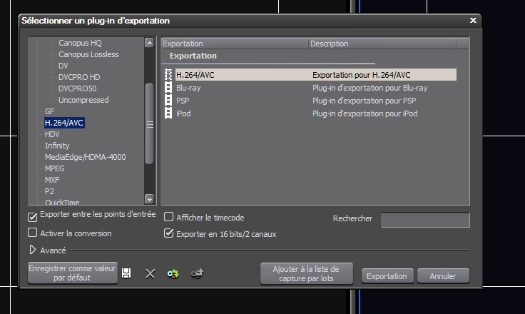

    Normalement tu as le h264 avc
    Le chemin est dans eduis :
    Fichier > imprimer > imprimer dans un fichier > plugins d'exportation > tous > dans la liste qui s'affiche tu dois avoir h264 avc .
  13. zoom
    3 750
    1 993
    +1 / 6 / -2
    Voila la capture
    Edit : au cas faut mettre quick time player a jour j'ai la version 7.7.5 et Windows 7 et ça fonctionne
    #13 zoom, 6 Juillet 2014
