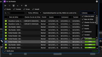

  14. JB60
    4 190
    19
    1 407
    +55 / 128 / -3
    @Khronos
    Re-bonsoir,
    Oui, voici une capture d'écran, la colonne est cochée, les indications de chemin s'ffichaient et ne s'affichent plus...
    L'icone est l'icone annuler qui, de mémoire, permettait d'éffacer les lignes...
    JB
  15. Khronos
    1 970
    384
    +43 / 73 / -1
    @JB60
    Suite à mes obsevations :
    Identique chez moi. Le chemin s'affiche uniquement pour les Waveform Cache et les rendus d'exportation lorsqu'ils sont stockés sur disque physique.
    Les rendus partiels sont des fichiers temporaires qui sont stockés en memoire donc pas de chemin.
    Je ne me rapelle pas de cet icone annuler qui effaçait les taches.
    Les taches sur l'historique sont conservées de base 7 jours dans l'historique.
    De mon coté j'ai programmé ce délai à 2 jours. Il faut lancer un utilitaire pour avoir accès à ce paramétre. Si interéssé tu fais signe.
