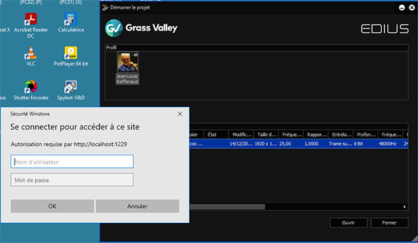

    Depuis quelques jours au démarrage de Edius j'ai une fenêtre qui s'ouvre (Sécurité Windows) demandant de ma connecter à un site Http://localhoste:1229.
    1-Est-ce une nouvelle fonction dans la dernière version de Edius 10-30 et qu'elle est sont utilité ?
    2-C'est quoi ce site "LocalHost", à quoi sert-il? Il n'apparait nul part ni dans les logiciels installés et l'antivirus ou Spyboot ne le voient pas.
    3-Cette fenêtre demande de remplir 2 cases, nom et un mot de passe. Le nom de qui ou de quoi? et quel mot de passe?
    4-Ne voulant pas prendre de risque, je ferme (sans répondre aux questions), Edius s'ouvre normalement mais la fonction "Job Monitor" n'est plus visible. Cette fonction s'ouvre sur un écran blanc , mais les calculs se poursuivent.
    Voir fichier joint
    Merci
    Pickup2

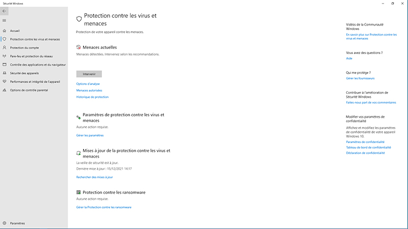

    En principe l'anti virus que j'utilise est "Defender", mais d'après mes recherches dans tout le "merdier de W10" j'ai entrevue un message, mais je ne sais plus ou, disant que Defender ne serait pas actif, Cependant W10 detecterait une menace (voir image ci-dessous), mais je ne sais absolument pas comment y acceder et voir ce dont il s'agit. Je pense que mon problème est lié a la detection de cette "Menace actuelle" Antivirus01.jpg
    Pickup2

    Dans Spybot il faut que tu mettes dans la liste d'exclusion les fichiers cités en #4 ou desactiver Spybot et redemarrer ton PC.
