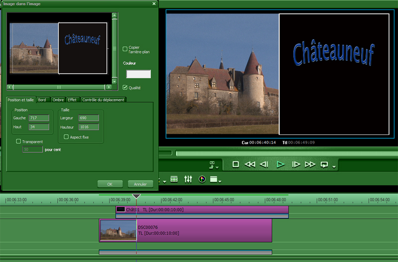

    Moi je viens de faire cela en vitesse
    image à gauche avec effet 3D pip puis crop à la taille de la partie gauche.
    sur la time line j'applique le titre dans une piste vidéo -->effet3Dpip et mise à la taille
    voila

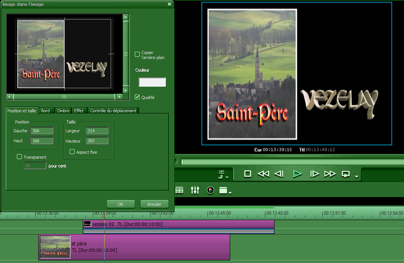

  11. comptesupprime20181127
    Re
    Une autre, sans étirer l'image
      273.6 KB
      175

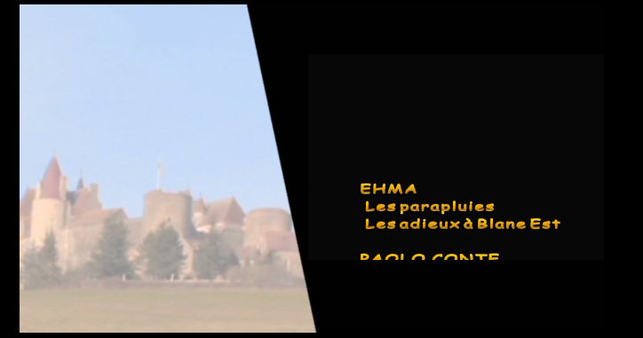

  14. comptesupprime20181127
    Avec ProDad Vitascène qui est avec Edius, et l'effet Split, il est possible de faire un générique façon Arte avec la séparation en oblique par ex .
  15. comptesupprime20181127
    Encore !
    Une autre, bon on va pas y passer la semaine non plus:hum:
