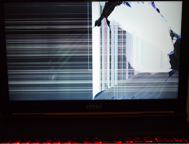

    J’ai explosé mon portable, il est tombé sur un angle de l’écran !
    Résultat, écran fissuré, grosses tâches noires et multicolores, pas d’images.
    Mais la sortie HDMI fonctionne normalement, je peux brancher l’ordi sur une TV.
    Y a-t-il un risque pour la TV ? Est-il possible de changer l’écran du portable (MSI de 2018) ?
    Merci…

    Que tu te prennes les pieds dans le cable et qu'elle ne tombe elle aussi :D
    Il y a pas mal de boites qui font du remplacement d'écran.
    Faisable aussi par un bon bricoleur après avoir trouvé la bonne référence de pièce

    Il faut changer la dalle, ça ne coûte pas cher et ce n'est pas très difficile à faire (mais c'est minutieux). Mais il faut déjà la trouver et ensuite que quelqu'un te la change puisque si j'ai bien compris, tu ne veux pas te lancer dans cette opération toi-même.
    C'est quel modèle exact de portable et quelle taille de dalle ?
    Tiens sur ce site ils ont l'air d'avoir pas mal de choix en dalles pour des MSI : Dalle MSI - LCCM

    Très bien les coordonnées de cette société, merci AQW33 et LiquidPro, je la note de suite.
    C'est relativement simple. J'ai déjà fait le changement d'une batterie de tablette et c'est quasiment pareil. En plus les outils sont fournis.
    Après si on n'est pas bricoleur cela semble compliqué.
    Peut-être que dans ta région tu as des vidéastes amateurs et bricoleurs, c'est à voir.

    Le gros cauchemar pour moi dans ce genre de bricolage, c'est le "déclipsage" des éléments. Doser sa force et savoir où l'appliquer sans rien casser, ce n'est pas évident du tout.
    Mon vieux Dell XPS17 présente une ligne verte d'un pixel de large sur toute la hauteur de l'écran, mais cela ne gêne pas. En revanche mon clavier a des touches fantaisistes qui refusent aléatoirement tout service, et là, c'est très embêtant. Y a-t-il, comme pour l'écran une possibilité de changement à la portée d'un bricoleur du dimanche ? (hors sujet, mais tout de même voisin).
  11. ogt
    Le changement du clavier sur un PC portable se fait aussi, mais en général il y a beaucoup plus de matériel à démonter que pour l'écran.
    De toute façon il vaut mieux avoir le "service manual" du PC concerné, avant de se lancer dans l'opération.

    Cela n' a pas l'air très compliqué...mais il vaut mieux trouvé un PC HS et s' entraîner avant....voir où on risque la manœuvre délicate.
  14. ogt
    Pas facile, car il faudrait exactement le même modèle.
    Pratiquement aucun modèle, même dans la même marque, n'a le même mode d'emploi de démontage, les clips et vis étant placés différemment.
    Seule solution : posséder (télécharger) le "manuel de service " ou service manual", si on le trouve ...
