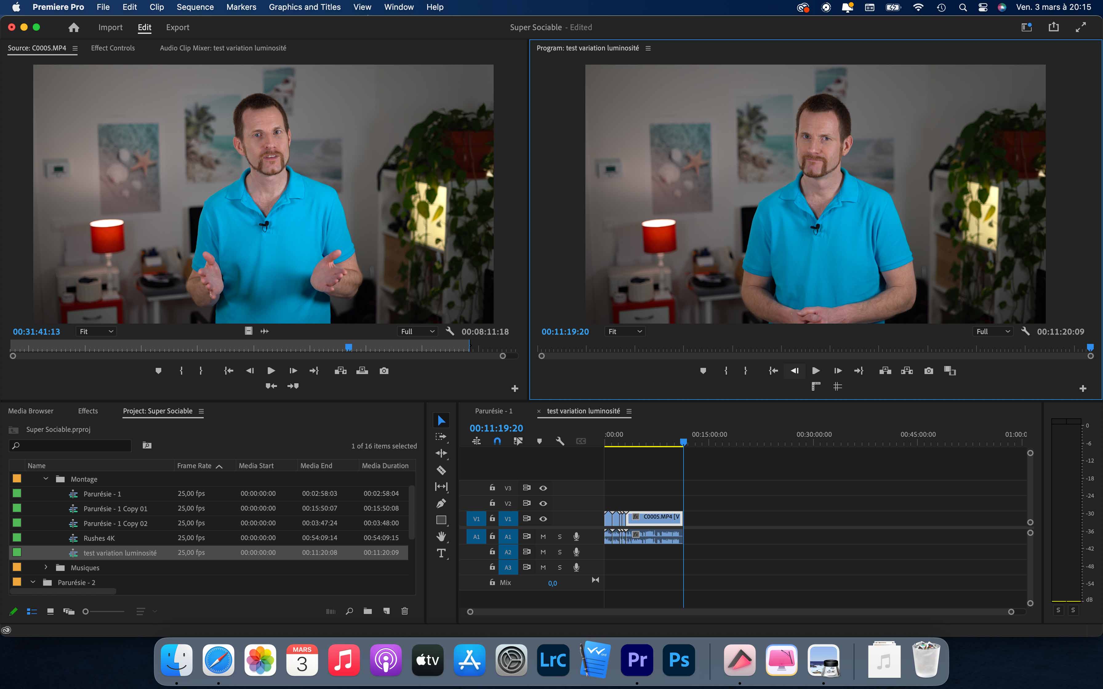

    J'ai tourné une séquence en face caméra avec deux panneaux led Neewer 660. Et en montant, je me suis rendu compte que de temps en temps la luminosité baissait. Quand je passe d'une prise à l'autre dans le montage, c'est flagrant. Les réglages d'intensité lumineuse sur les panneaux et les paramètres d'exposition de mon Sony a7 iii n'ont pas bougé pourtant durant tout le tournage.
    En pièce jointe, un exemple, à droite dans le player la luminosité que je voulais et à droite dans le recorder, quelques minutes plus tard, une légère perte de luminosité visible notamment sur le fond (mur blanc) car si on ne se fie qu'à moi et mon polo bleu, on pourrait imaginer que j'ai légèrement changé de place. Capture d’écran 2023-03-03 à 20.15.23.jpg
    J'ai fait deux tournages face caméra avec ce matériel et j'ai le problème les deux fois, l'éclairage semble perdre en intensité lumière puis ça revient, puis ça repart. Imperceptible en dérushant mais une fois les prises choisies mises bout à bout on voit des "sauts" d'intensité lumière.
    Est-ce que c'est possible qu'un panneau LED bouge de temps en temps vers le bas au niveau l'intensité (ou même de la température) ?
    C'est pas très grave mais c'est une perte de temps à l'étalonnage où je vais devoir compenser régulièrement puisque je fais des coupes tout le temps.
    Merci.

    Pas sûr que ce soit que ton éclairage.
    J'ai l'impression que la niche à droite est moins éclairée sur l'image de droite.
    Après, tout est possible en fonction des variations de la tension secteur

    Comme je le disais, il me semble qu'il n'y a pas que la lumière des panneaux qui diffère.
    Même la lampe avec l'abat jour rouge ne semble pas avoir la même intensité.

    Je ne vois pas de différence par rapport à l'abat jour rouge. Sur cette image, c'est une ampoule led classique. J'ai fait un autre tournage avec des ampoules réglables via une télécommande mais j'ai eu le même souci de variation dans la luminosité de l'image.

    J'ai découpé les deux images de ta capture d'écran, je les ai superposées dans Gimp, ce qui permet de basculer instantanément de l'une à l'autre sans déplacer le regard. Il est alors flagrant que le changement de luma concerne toute l'image, même si c'est plus visible dans les hautes lumières.
    Ce n'est à priori pas un problème de projecteur. Quelques pistes à suivre:
    - changement d'exposition de la caméra ?
    - interprétation différente par le logiciel ?

    Merci Nicolas, ça me rassure sur mon acuité visuelle ;-)
