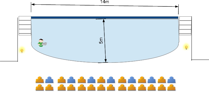

    Bonjour
    petit casse-tête (enfin pour moi) concernant l'éclairage d'un orateur devant un pupitre plexi dans une salle de cinéma. Le but est d'obtenir un éclairage suffisant pour filmer l'orateur. Les contraintes sont de ne pas aveugler le public ni l'orateur ni avoir de reflet sur l'écran qui est utilisé pour des powerpoint. La base de l'écran fait un peu plus de 14m avec une sorte de scène/avancée arrondie de 5m au milieu et 4m aux extrémités. Elle est surélevée 1,20m et située a 3m par rapport au premier rang.
    J'ai testé avec des fresnels de 500W sur des pieds de 4,50m disposés de chaque coté mais je pense qu'il y a mieux ?

    Tu vas dans la bonne direction: dans ce genre de situation, l'éclairage latéral est la seule solution. Il faut mettre les pieds le plus possible à l'avant de la scène pour avoir quand même un léger angle d'avant vers arrière: c'est plus joli sur le visage. En latéral pur, les deux joues sont très éclairées mais le visage reste dans l'ombre.
    Les fresnels ne sont pas idéaux: le faisceau a des bords flous, ce qui n'aide pas à éviter l'écran. Des PC (Plan-Convexe) ont un faisceau plus net, surtout s'ils ont des lentilles claires. Le must du contrôle est la découpe: les couteaux permettent de raser l'écran sans l'éclairer. Si tu n'as que les fresnels, tu peux tenter de couper un peu le faisceau avec du gaffer aluminium ou des drapeaux.

    j imagine, que si c est une salle ne servant qu au cinéma , tu n as au plafond ni pont de face, ou barre d accroche , en avant scène ou en salle et même si elles existent auras tu la permission d y accrocher des projecteurs?
    D ailleurs ici , les choses vont se faire en fonction de ce que l on t autorise.
    La solution lourde, c est de monter un pont de face, avec du matos de location et des gens qui s y connaissent
    la solution légère, c est de décoller d au moins 3 M du fond, le pupitre sur scène, et de travailler avec deux projecteurs focalisables, sur pied en latérale de chaque côté de la scène, légèrement à la face, afin d être, avec le faisceau, à la limite de l écran.
    Il faut que les projecteurs soient équipés de volet, ou en fabriquer avec du cinefoil (blackwrap) ou gaffer Alu. Ou projecteurs découpe
    Les pieds ne pouvant être sur scène , il va falloir les caller en salle, sans boucher les accès escaliers , j imagine au niveau de l angle du mur,pour que l empattement ne bloque pas trop le passage, les pieds devront être stables, et dans l ideal montés au moins à 2m80, type Wind up à crémaillère, pour ne pas être trop en contre plongé
    Tu peux aussi rajouter deux leds discrètes sur col de cygne avec pince, montés sur le pupitre, dirigé vers le papier posé dessus, pour deboucher l ombre dessous le visage, en indirect, et permettre la lecture

    J'avoue que je suis totalement profane en la matière donc ma suggestion finira sans doute à la poubelle :D .. Mais vu la taille de la scène, j'imagine qu'il faut de la puissance pour les projos latéraux... Donc ma suggestion : pourquoi, puisqu'il y a aussi projection, l'orateur serait-il forcement au centre ? Je le verrais bien sur un des côtés ce qui permettrait de mieux maîtriser l'éclairage avec deux panneaux plus rapprochés ? Je dis une connerie ??:rolleyes:
  5. saint kro
    24 213
    +744 / 4 336 / -92
    Sur le dessin, je le vois coté jardin :D;)
  6. Charlie
    5 900
    83
    2 226
    +235 / 1 391 / -3
    Oui j'ai vu aussi mais pourquoi un projo à 14m alors? C'est inimaginable, le faisceau va traverser la scène... Ou alors il faut un équipement hyper directionnel..

    Oui, même suspicion...;-) d'où là/ les propositions très focalisées plus haut...comme par exemple
  8. bcauchy
    27 160
    +863 / 3 016 / -75
    C'est la place normale/traditionnelle d'un conférencier
    Le "powerpoint" est projeté sur l'écran central ( retro projecteur télécommandé)

    pour faire ca, on prend des projos très focalisés (de préféerence des leds) et on les mets de maniere a ce que les spectateurs ne voient pas la source, et que le faisceau lumineux, une fois atteint sa cible, se perde dans un coin invisible du spectateur.
    Pour ca on a la choix, le sol, le plafond ou les cotés.
    idéalement, le faisceau va dans les deux sens, donc si on a un projo qui eclaire d'en bas pour se perdre dans le plafond, on doit avoir un projo qui eclaire du plafon pour se perdre en bas.
    C'est pour ca que les cotés sont le plus souvent utilisés , parce que c'est plus facile.
    L'inconvenient de cette méthode c'est que ca doit etre installé a 10 cm près, donc ni le pupitre , ni l'orateur ne peuvent bouger une fois la lumière réglée.

    T'inquiète pas trop, va... quand c'est @mhr qui cause de lumière...
    "Hyper", c'est toujours une notion très abstraite dans la pratique. Il n'y a jamais vraiment de matos, ni d'action unique, qui fait hyper bien le boulot, c'est toujours une conjugaison de matériel et d'actions qui finit par faire le boulot :
    Genre, de bons vieux Fresnels...
    Et qui seront resserrés de ce qu'il faut, assurément, pas mal.
    Et si fuite(s) :
    Si je peux préciser quelque chose encore...
    Il ne s'agit pas d'éclairer "plein pot" (de manière uniforme et puissamment) le sujet et son pupitre, tel qu'on l'imaginerait sur une scène de conférence en pleine lumière ou presque, sacré cerveau dont la principale détente est de nous faire des blagues ! Il s'agit "d'allumer", de produire "une tache" lumineuse sur le sujet dans la scène, ce qui par effet de contraste visuel avec les zones très sombres autour rendront la scène bien lisible dans son ensemble pour le spectateur.
    De plus, l'écran va naturellement faire office de contre (backlight), ce qui va détacher le plan pupitre du plan écran, et va encore contribuer à faire ressortir le plan pupitre sans avoir à le baigner dans la lumière, c'est aussi pourquoi @mhr précisait "une distance d'au moins 3 mètres du fond".

    Merci à tous d'avoir pris le temps de me répondre.
    point par point:
    Il y a une pression sur les exploitants qui doivent faire du chiffre. Donc les activités annexes sont tolérées tant quelles font rentrer un peu de gratte sans effet sur l'exploitation. Donc Pas de fixations lourdes (pont...) qui prendraient du temps à monter.
    Même sur le plan électrique je suis limité aux prises 16A de la salle.
    Les escaliers représentés de chaque coté, donnent acces a l'arrière de l'écran donc pas de role en sécurité.
    Distance de l'écran 3m. Distance des pieds décalés environ 1.50m devant.
    Je suis dans l'achat de gélatine donc j'ajoute le cinefoil !
    La remarque sur l'asymétrie de l'éclairage est vraiment pertinente. Coté orateur je réduis la luminosté et je suis plein spot de l'autre coté. J'arrive a avoir un équilibre sur le visage et j'utilise les volets pour limiter les réflexions sur l'écran. Ce n'est pas propre, j'ai un reste de diffusion. Je pense essayer des PC comme conseillé ou des découpes. Avez des recommendations sur des produits accessibles financièrement ?
    J'ai le sentiment qu'un éclairage d'appoint fera la différence car on arrive au limite de l'éclairage latéral. Je suis preneur d'idées comme les pinces led...
    Le réglage est serré : si l'orateur se déplace pour regarder l'écran, il se retrouvera dans la pénombre. Mais avec les contraintes imposées, il faut faire au mieux.
    Merci. Bonne journée.
