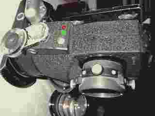

  3. gangou
    10
    j'ai enfin reussi a faire une photo de taille convenante donc ça c l'avant de l'acl avec le fameux adaptateur les autres bientot

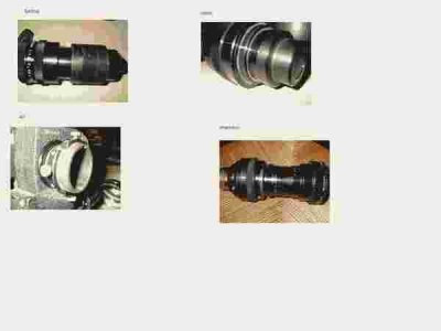

  4. gangou
    10
    a gauche le berthiot a coté le canon
    en bas l'eclair acl et
    l'angenieux "f12_120mm 1:2.2 type 10 * 12 b"

  6. kandinsky
    kandinsky Guest
    salut
    comme cela sur les photos on dirais que c'est un adaptateur a bloccage a vis..
    pas tres "performant"
    difficille avec ca d'etre sur de son tirage optique tu risque d'avoir des problemes de mise au point...
    tu peut le demonter de ta camera...
    cote camera il as une monture cameflex ou c-mount ????
    ton angenieux "f12_120mm 1:2.2 type 10 * 12 b"
    est le tipique zoom de la acl (et sur beaucop de beaulieu R16 aussi) normalment il as une monture cameflex
    mais sur les photo j'ai du mal a voir
    mais on dirais plutot un C-mount
    donc (si c'est le cas) il faut enlever l'adaptateur que l'on vois sur les photo et le visser directement sur la camera...
    les 2 autres obj. on dirais que il ont pas de monture ???
    si tu veut j'ai plain de doc sur les acl je peut t'envoyer ca par mail...
    autrement tu peut faire un post ici sur le forum specialise eclair (en anglais)
    http://lists.topica.com/lists/EclairACL/
