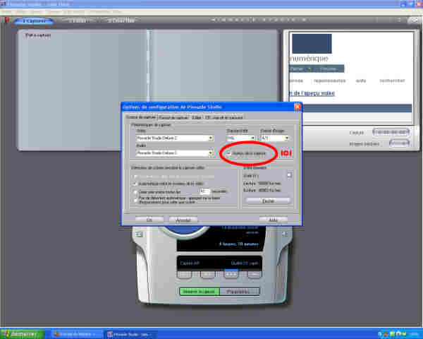

    Lorsque tu souhaites capturer la vidéo, vérifie que :
    dans les paramètres de la source de capture, "aperçu de la capture" soit bien coché !
      19.1 KB
      147
  6. DiverMan
    Merci tadop!
    GEGE92 m'a envoyé ce lien... http://www.repaire.net/forums/showthread.php?postid=430035/post430035
    Là encore j'ai essayé et ca ne donne rien.
    Par contre, après avoir vu la capture d'écran, j'ai remarqué que tu capturais en USB et j,ai essayé et ca fontionne, je peux voir le vidéo sur l'écran. Mais je continue à vouloir trouvé le problème avec le firewire.
