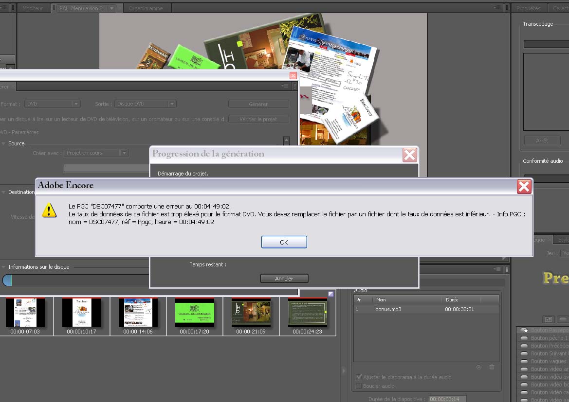

    Je suis en train de finir un montage de menu dvd avec diaporama
    je verifie le projet qui affiche aucun probleme
    je genere le rendu de mon travail sur dvd
    et la! juste apres la progression de la generation, juste avant d'enregistrer sur le dvd
    " le PGC "DSC07477" comporte une erreur au 00:04:49:02
    Taux de données de ce fichier est trop élevé pour le format DVD.Vous devez remplacer le fichier par un fichier dont le taux de données est inferieur."
    j'ai verifier et j'ai trouvé aucune erreur dans mais fichiers,
    cela fait 2 jours que je cherche une reponse à mon probleme, je pense avoir tout essayé, et j'ai rien trouvé, impossible de finir mon projet .......

    Quels sont les paramètres de transcodage et la durée de ton montage ?

    BONJOUR,
    Pour mais parametre de transcodage je suis sur
    DVD "COPIE DE PAL HIGH QUALITY 4 MB VBR 2PASS "
    j'ai essayer plusieur parametre et le resultat etait le méme
    pour la longueur de mon diaporama je suis a 8 minutes
    j'ai méme recommencer un nouveau projet avec adobe encore en reprenant mais fichiers le resultat etait le méme....
    Part contre je vient de me rendre compte d'une chose,
    j'ai mis de la video au lieu du diaporama et la je n'est plus eu d'erreur le dvd c'est gravé !
    a priori cela viendrais de mon format photo !

    Tu n'as pas mis plus de 99 images dans ton diaporama ?
    Autre piste : as-tu essayé sans la bande sonore, ou en la transformant en WAV. Elle est en MP3 si j'ai bien vu ?

    Qu'est ce que tu as comme image source sur ta timeline à 00:04:49:02 ?
    En retirant cette image le problème persiste-il ?
    Ce fichier fait-il la même taille que les autres ?

    Merci les gars, je crois que j'ai trouvé ...
    en faite le format dvd et de 720x576 sur 72 pixels
    j'ai bien mis mes photos à 72 pixels
    mais, sur certaines j'etait plus large que 720x576
    sois sur les 720 soit sur les 576 suivant le format de mes photos
    " que j'avais recadrer sur certaines "
    En faite sur premiere j'avais juste à regler " édition, preferences, générales "
    et j'avais juste a cocher la case " ajuster part defaut à la taille de l'image "
    Mais sur encore je n'est pas trouvé d'option semblable donc je recadre mes
    95 images a se format et je vous tient au courant...
    je croise les doigts
