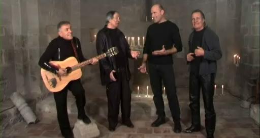

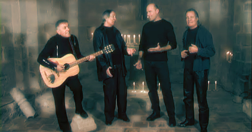

    Je me suis permis d'extraire la premiére image de ton clip et de faire une rapide simulation de post prod. Exemple:
    Image d'origine:
    Image modifiée:
    Juste si je peux me permettre, au début sur les 4 chanteurs, il aurait fallu plus de changements de plans et qui tranchent avec plus de différence de cadre et/ou d'angle. Quand la fille rentre, j'ai du mal à comprendre pourquoi elle n'est pas suivie par le focus (OK, j'admet que si tu n'as pas un outil du genre du manual focus de Century, c'est moins évident, mais pas impossible).
    Trés jolie lumiére. J'adore !

    bien la modif sur l'image peut tu m'expliqué avec after effect?
    pour le suivi du focus c volontaire peut etre un style nouveau:lol:
