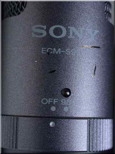

    j'ai un Sony ECM 957 stéréo
    - prise mini jack 3,5mm
    - fourni avec bonette pas terrible
    - fixation pour caméscope (pas pour pied de table)
    - bien cylindrique
    flute, avec la réduction on ne lit pas bien le numéro!
