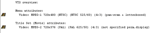

    Le probleme c'est que les produits Ulead ne realise pas un
    DVD 100 % compatible avec la norme
    J'ai ouvert le fichier IFO cree par DVDWS et surprise
    Menu = ntsc et Video = pal

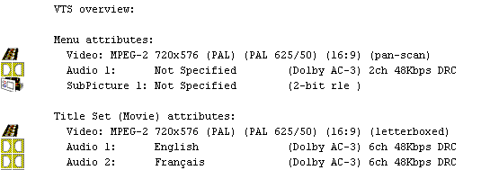

    La meme chose avec un DVD du commerce
    j'ouvre le fichier IFO
    Cette fois c'est du 100 % compatible

    J'ai rien inventé le probleme des menus je l'ai vu sur
    le site du soft DVD Lab .
    Pour lire le fichier IFO il faut simplement le freeware IfoEdit
    dispo ici http://mpucoder.kewlhair.com/derrow/
    Le probleme viens peut etre des menus que propose le
    soft DVDWS qui ne sont pas au format Pal mais cela reste a
    verifier.
    Test possible : prendre un petit fichier video une image pour le
    menu et faire le test avec plusieurs softs authoring puis ouvrir
    le fichier IFO de chaque creation .
    Si je peux je test
