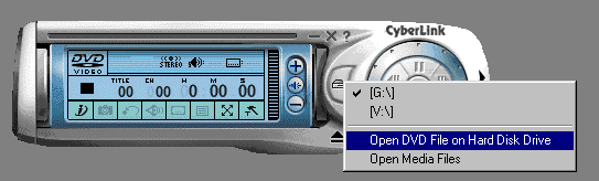

    Avec la version 4 il suffit de faire "open dvd file on hard disk drive"
    Tu choisis alors le répertoire où tu as fait la compile et tu sélectionne le premier .IFO (VIDEO_TS.IFO)

    Tu tentes bien de l'ouvrir avec "open dvd file on hard disk drive" ?
    Dans la fenêtre qui apparaît, le seul choix possible est un fichier .IFO.
  6. moler
    49
    Je l'ai en francais, mais je n'arrive pas à trouver ce menu. Je clique sur "choisir la source" "lecture de fichier" et je vais dans le repertoire de mon DVD, mais il ne m'indique que les .vob . Et quand je cherche à ouvrir le fichier ifo avec Power DVD, un ecran noir se lance, puis 1 seconde après ca revient sur l'ecran "PowerDVD"

    Tu n'as que la lecture de fichiers de proposée ?
    Je joins une image

    G exactement le meme menu à ceci près que je n'ai pas l'option comme toi. Dois-je telecharger un autre programme, ou peut-être une update (mais je ne veux pas payer !!!)
