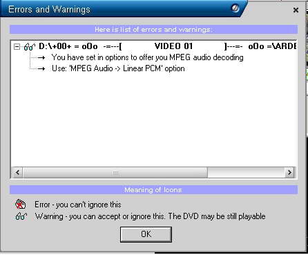

    Je ne comprends pas pourquoi le prog ouvre, à chaque chargement de mon projet contenant un fichier mpv et mpa, une fenêtre de transcodage..... ??? Merci pour vos lumières.

    habituellement la fenêtre de transcodage s'ouvre quand le son provient d'un CD échantillonné à 44,1kHz ou quand la bade son du DV est en 32 kHz. Est ce ton cas ?

    Voici la fenêtre qui apparaît....
    et mon mpa est bien en 48 khz...
  4. dvpolux
    154
    Ok, trouvé, j'ai décocher dans options cette demande....
    Mais pourquoi ??? cet avertissement ??? Le son en mpa est-il si mauvais ? Le PCM est-il mieux ? si oui, j'ai fait un essai avec du son PCM et un mpv encoder en CBR 8500 et mon lecteur saccade... donc je crois qu'il faut dans ce cas diminuer le bitrate mais à quelle valeur... 7500 kb ?

    l'avertissement n'a rien d'alarmiste.
    DVDlab t'indique juste que tu as demandé la conversion MPA->WAV.
    cependant, le format MPEG audio est le moins "universel" sur les platines de salon.
    perso, j'évite. mais, tout n'est pas perdu. elles font toutes au moins du WAV PCM.
    l'inconvénient, c'est que çà pèse lourd au final.
    dans ce cas, passez en AC3, format lui aussi très répandu.
    en clair, dans un projet, je conseillerais de partir sur du WAV PCM.
    à la fin de la création, si jamais vous explosez la taille limite du DVD, faites une conversion vers de l'AC3 pour regagner de l'espace.
    enfin, c'est comme çà que je fais ... et n'oubliez pas qu'on échantillonne à 48000 Hz !
    pour ce qui est de l'encodage, ne chargez pas la mule, çà sert pas à grand chose.
    déjà, je conseillerais de faire du VBR et non du CBR.
    ensuite, au niveau des paramètres, un average bitrate à 4000 avec un max à 8000
    vous place grosso modo dans ce qui se fait sur les DVD du commerce.
    vous y gagnerez en place et en fluidité.
    ces 2 indications vous garantissent une bonne lecture de votre oeuvre sur la quasi totalité des lecteurs du marché.
    si ce n'est pas le cas, vous n'avez pas affaire à un lecteur DVD mais à une sous-daube infâme, ne méritant pas qu'on s'y attarde ...

    Attention le wav à 48khz, c'est environs 1500 kb/s (constant). Si tu as une vidéo à 8500 kb/s ça te fais 10000 kb/s. Tu dépasses le seuil max.
    Le mp2 (ou mpa) à 384 kb/s t'assureras de rester en dessous du seuil avec une qualité audio dure à différencier du wav...
    Le mp2 (mpa) est obligatoire sur les lecteurs européens (les américains préfère l'ac3. Le mp2 n'est pas obligatoire chez eux.)
