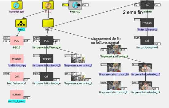

    hello, pourrai tu me décrir la programation à faire j'ai un problème sa va toujours a ma 2eme fin.
    la programmation avec un autre élément
    la programmation avec un angle.
    Je te join une fenetre scenarist.
    Merci

    Salut,
    c'est vrai que ce n'est pas très clair... surtout après mon erreur sur les points de chapitres...
    Alors, pour le cas d'un autre élément ( an sachant que c'est celui là qui marchera le mieux ) :
    - Il faut bloquer 2 GPRM. Je vais prendre les GPRM 0 et 1. Dans le GPRM 1 je stocke, dès le first play la valeur 1024 et je n'y touche plus. Ce GPRM me pemet de faire une comparaison dans la commande du point de chapitre ( et ce n'est pas possible avec une comparaison directe.. )
    - Dans le menu où l'on choisit la fin alternative, il faut que le boutton correspondant au choix "fin alternative" ait comme commande :
    1 - Set GPRM 0 = 1024
    2 - link "film"
    - Dans le film, au point de chapitre avant la "bifurcation" ( pas sur de l'orthographe.. ) il faut mettre la commande :
    1 - Link PGC "fin alternative" if GPRM 0 = GPRM 1
    Si tu veux passer par la fonction changer d'angle, il faut tout garder pareil mais mettre dans la commande du point de chapitre : Set Angle au lieu de link PGC. Le problème du changement d'angle va etre lié au calcul du débit et sur le coté "aléatoire" du changement d'angle en fonction du lecteur. D'un autre coté si tu passes par un autre élément vidéo tu auras un petit freeze de l'image. C'est pour ça qu'il vaut mieux caler la "bifurcation" sur un fondu au noir ou autre...
    Benjico
  8. dara
    72
    hello, sa marche mais j'ai du créer un pgc vide pour pour lui mettre la commande MOV GPRM0,0 car quand je selectionnais la 2eme fin et quand je revenais sur le menu et que je choisisais la fin normal il met mettais la fin2 donc c'est pour sa que j'ai du metter un pgc avec cette comande pour faire un reset.
    Donc je vais de mon bouton film normal sur le pgc vide avec la commande gprm0,0 et link vers mon film.
    voilà sa marche c'est cool.
    encore merci
