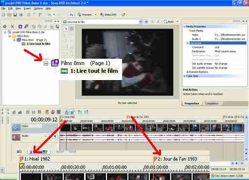

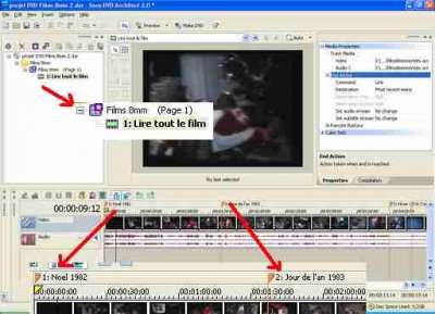

    J'ai pris tous mes films, je les ai mis bout a bout avec vegas, et mis des marqueurs à tous les endroits ou je voulais qu'il y ait des chapitres.
    J'ai exporté ma video dans un fichier avi (au format DV identique a mes videos source, mais en relisant ton message, je viens de me rendre compte que tu parlais de le passer en mpeg (2?), peut etre que mon esseur est la) en lui specifiant bien de conserver les marqueurs.
    J'ai ensuite importé ce fichier dans dvd architect.
    J'ai bien mes separations de chapitre, mais DVDA considere ca comme une seule video, alors que dans l'exemple que tu donnais il y a plusieurs videos (icone de pellicule vert)
    Pour que ce soit clair, voila ce que j'ai:
