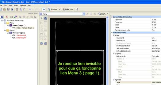

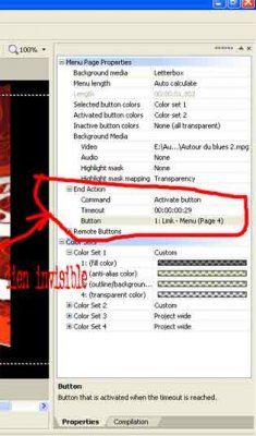

    Exactement j'ai fais un '' Save snaptshot to file...'' dans végas de la dernière image de mon film. je ne réussisais pas a créé un lien vers cette image a la fin de mon préview de démarage.
    J'ai réussi finalement a le faire fonctionné en créen un lien invisible sur ma première page de démarage, si je ne créé pas ce bouton invisible je ne peux avoir de lien sur mon image (snaptshot), ça fonctionne bien mais j'ai l'impression qu'il y a plus mieux a faire, je trouve ma façon un peu tordu, mais ça fonctionne.
    J'envois deux capture pour voir ma façcon tordude faire :-)
    Merci Gilles
    yvao

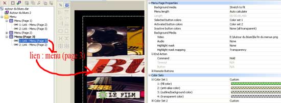

  6. yvano
    426
    Exactement je ne connaissais pas ça. Ça avance.
    Maintenant j'ai fais comme tu as dis j'ai fais un film d'intro. (Voir capture).
    Je peux faire un lien sur mon image, menu page 3, par contre le lien ne se fait pas (comprend pas?) le lien est bien affiché dans les choix a droite (destination menu page 3)
    La capture 2, c'est mon menu page 3
    yvano

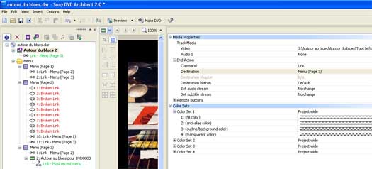

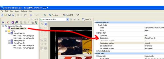

    Je ne comprends pas.
    Tu devrais voir apparaître une ligne Link au dessous du nom de ton intro (dans la zone de gauche).
    -Si tu pars d’un projet vide et que tu insères une intro, le lien se fait il bien automatiquement vers le menu 1 ?
    -As tu la dernière version de DVD-A (2.0b) ?
    J'ai bien la versionn (2.0b)
    Maintenant je vois le lien, mais il ne fait pas le lien.
    J'insère une intro, mais le lien ne se fais pas, j'ai même trouvé a changer la destination pour le lien (page 3) qui est une photo mais rien se produit, lorsque je fais préview l'intro démare et se termine par un écran noir, que ce soit lien ''page 1'' ou ''page 3''
    J,ai fais une autre capture
    yvano.

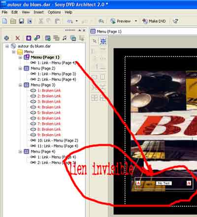

    De Gilles:
    Si tu pars d’un projet vide (vierge), obtiens tu le même comportement ?
    Il me semble que oui.
    De Gilles:
    Quelle manipulation as tu fais pour faire apparaître le lien dans la zone de gauche ?
    Je dois placé un bouton sur ma page de bakground de démarage.
    que je rend invisible pour ne pas le voir au démarage. C'est la seule façon que j'ai trouvé pour que ça fonctionne très bien.
    Voir capture
    Je te retourne le fichier ".dar'' dans l'autre poste
