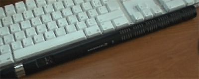

    Pour le prix, on peut la trouver à 2100€ sur globalmediapro (je fais pas de pub, pas mon genre, juste une info.. ;) ).. Sans le boitier XLR à environ 300€. C'est dans cette config "nue" que tu l'as essayée si j'ai bien compris.. c'est important voire inquiétant cette histoire de son.. Je pensais, via un adaptateur plus ou moins maison, y brancher mon bon vieux Sennheiser K6.... :perplexe: ...:

    si tu travailles en manuel, pas trop de problème ;
    attention le me66 a un fort niveau de sortie, peut etre faut il
    y coller aussi un attenuateur de niveau (shure a15as) ou un adaptateur d'impedance (shure a96f).
    effectivement, j'ai essayé ce cam sans le boitier xlr, directement sur la prise mini jack. comme ce boitier est lui aussi branché sur
    cette prise... si c'est comme la xm2, juste un adaptateur xlr, ça doit etre kif kif, il faut voir.
