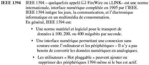

    P2prod a posé une question, j'ai apporté une part de réponse. Je n'ai jamais affirmé qu'un disque firewire fonctionne sur une dv500, j'ai simplement dit que je ne comprends pas pourquoi ça ne fonctionnerai pas en apportant des éléments de tests que j'ai faits.
    Donc : ne connectez PAS de disques firewire sur une DV500 puisqu'il y a un doute. Mais j'ai quand même envie de savoir.
    Je vous joins la définition de l'interface IEEE 1394, trouvée dans le manuel de la DV500, il définit aussi l'interface électrique, pourquoi serait il différent pour la dv500. Au fait, ce manuel (pour les drivers 4.0) trouvé sur le site de pinnacle me semble très bien fait.
