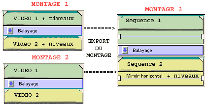

    J’ai fait un test pour des videos DV et j’aimerais avoir la confirmation du resultat.
    Un montage avec 2 video, une transition + filtres niveaux exportes dans sequence 1
    Un montage avec 2 video, une transition exporte dans sequence2
    Un troisieme montage ou j’importe les 2 sequence.
    J’ajoute le filtre niveaux sur la sequence 2
    Un filtre miroir horizontal pour pouvoir comparer
    Et je ne vois aucune difference dans le resultat.
    Est-ce que si il y avait plus d’etapes, on verrait la difference ?
    En resume, faut-il mettre tout les filtres et n’exporter qu’un fois ? ou peut-on le faire en plusieurs fois sans perdre en qualite.

    logiquement si tu travailles en numérique (altenance de 0 et 1) tu n'as pas de perte ...
  3. jc33
    1 700
    2 487
    Logiquement seulement alors ;)
    Si c'est un export "brut" sans effet ni transition, effectivement il y aura 0 perte.
    Par contre, s'il y a le moindre calcul à effectuer, la perte n'est pas nulle ... loin de là !!
    Il suffit pour s'en rendre compte de placer, par exemple, un petit titre puis faire un export, puis ré-importe le tout, puis placer un nouveau titre .... etc .... au bout de quelques générations, les pertes se font vite sentir. Certains constructeurs se sont d'ailleurs servi de cette méthode pour démontrer les intérets de leurs codecs (je pense à une pub papier Canopus comparant le codec maison à celui de Matrox).
    En conséquence, il vaut mieux appliquer tout d'un seul coup quand c'est possible que de passer par des fichiers intermédiaires (quitte à utiliser les élements virtuels qui, eux, ne produisent pas de perte).

    Bref, meme si on travaille par morceau, il vaut mieux conserver le projet pour un export final.
