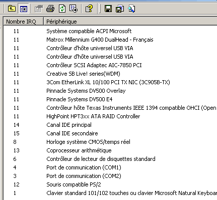

    Une autre question , j'ai finis l'installation , malgré mes efforts la dv 500 sous edition se retrouve dans le bios sur irq 9 les 3 periphs , mais sous xp elle se retrouve avant l'install de edition sur le 9 et 9 mais pour le port iee1394 sur le 22!!!
    Ensuite installation de edition et tous se retrouve sur l'irq 22 partagés avec ...........................................je vous le donne en mille Le systeme acpi :col:
    Jusque la ca fonctionne rien remarquer l'acpi est sur une irq isa alors que dv 500 est sur 3 irq 22 pci .
    si vous avez un truc par le bios pour changer ca par ceque sous xp pas possible ..................
    Thanks

  15. -Maohi-
    -Maohi- Modérateur
    573
    Hello Christian :D
    Ne t'inquietes donc pas !
    Mon experience et la technologie démontrent que le plus important à la base est de faire en sorte que la DV500 se retrouve seule sur son IRQ en visu du Bios !!!
    Ensuite c'est la gestion ACPI qui prend le relai sous l'OS mais dès lors cela ne devrait pas poser de soucis.
    Sur ma KG7 la DV500 est seule sur l'Irq 9 dans le Bios et sous 2000 et Xp l'ACPI passe tout le monde sous irq 11 ;)
    Le fait qu'un seul des composant change d'irq (comme dans ton cas) ne peut être résolu qu'en testant différent position de carte.
    Et oui vive le Lego ;)
    Thierry [Ze Moderator]
