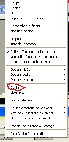

    pour rytmer sur 1 musique je souhaite appliquer 1 durée sur des images fixes mais le résultat est aléatoire.
    j'arrive directement a modifier le clip avec le pointeur V sans arriver à lui donner 1 longueur exacte! ex:3"12
    merci
  2. benoitqc
    330
    tu cliques le bouton de droite sur ton clip et tu vas à durée: et tu mets la durée désirée.

    Enfin tu as bien cela lorsque tu fais un clic droit sur un élement???
    Sinon c'est la....
    Noël:) :approb:
