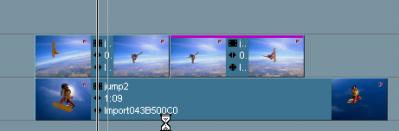

    Soit un clip A (paysage) sur la ligne V.
    Soit un clip B (fleur), de durée plus courte, sur la ligne au-dessus.
    Soit l'application d'un effet de clip sur B.
    Résultat : lorsque l'effet de clip est placé sur B (fleur), il s'étale en pointillé jusqu'au bout de A (paysage) qui est plus long que B.
    Pour que la durée de l'effet de clip appliqué sur B coincide avec la durée de B, que faut-il faire ?
    La durée n'est apparemment pas paramétrable dans Editer ?
    Schéma : pour la durée des clips A et B
    BBB
    AAAAAAAA
    Schéma : pour la durée de l'effet de clip sur B (effet noté E) :
    EEEEEEEE
    AAAAAAAA
    Ce que je cherche à obtenir :
    EEE
    AAAAAAAA
    Pour y parvenir, j'ai coupé A à la même longueur que B. Mais ça n'a eu aucun effet.
    Alors, la soluce ?
    Merci.
    Bob

    Bon, je viens de faire une copie d'écran (facile de l'importer avec les clés USB flash) pour te montrer le problème.
    La tête de bébé fait un peu plus de 2 secondes.
    Le clip sous-jacent (bébé dans petit berceau) en fait 8.
    L'effet de clip appliqué au clip de 2 seconde (le volet) s'arrête au quart du tourné de page au lieu d'aller jusqu'au bout et de découvrir complètement le clip sous-jacent.
    C'est ça mon problème.
    Bob

    repart à zéro parcque ca devrait marcher. Dans ta copie d'écran, je distingue un trait sur le clip à droite ce qui semble indiqer qu'il y a un effet dessus.
    Tu poses ton clip du la piste V
    Tu poses ton clip au-dessus et tu règle la position
    Tu coupes le clip avec le rasoir pour avoir la durée de ta transition
    Tu mets l'effet sur la partie qui sera la sortie

    Phil, non, ne tape pas : j'ai la réponse !
    Ce n'était pas le bon effet de clip. L'effet que j'ai sélectionné ne découvre que le quart de l'image, pas le tout.
    En effet, j'ai constaté la limite en appliquant cet effet sur deux clips de longue durée. Le résultat était similaire : découverte du seul 1er quart de l'image sous jacente.
    Par conséquent, en choisissant un effet découvrant la totalité, ça devrait enfin marcher.
    Merci d'excuser la bévue.
    Bob
