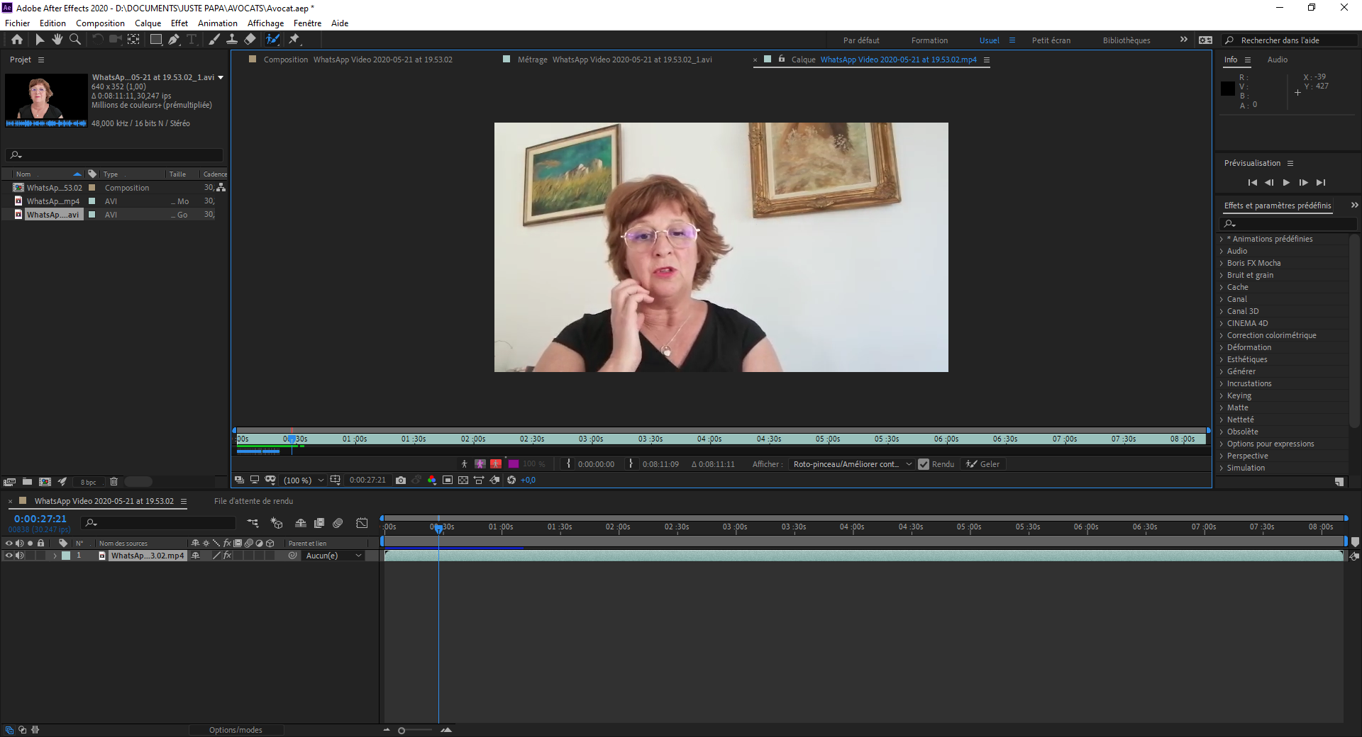

    Pour agrandir la zone de travail (de propagation en réalité) du roto pinceau, il faut agir sur la zone que j'ai encadrée ici en rouge :
    Vous pouvez étendre cette zone des deux côtés en cliquant sur ses extrémités.

    Je suis parvenu à augmenter la durée de détourage mais en le faisant "à la main", c'est à dire en reprenant le détourage au fur et à mesure, toutes les x images. Le truc c'est que ça va prendre un temps fou pour faire les 8 minutes...
    Pour ton image :
    Je n'ai pas la même chose sur mon interface (After Effects)

    Si c'est la même chose, la zone sur laquelle agir se trouve sous la barre de durée (c'est la zone avec 2 traits bleus horizontaux dans votre image).
  15. Alain Juste Papa
    Oui mais lorsque j'étire il ne se passe rien...
