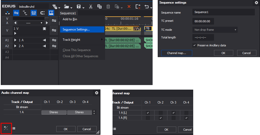

    Je dois dupliquer le canal 1 et 2 sur 3 et 4. Je sais que je dois passer par option du routage mais je ne sais pas comment. Je suis sur Eduis 7. Pourriez- vous m'aider à résoudre ce problème?

    Il est possible tout simplement de faire un copié/collé des pistes 1/2 vers 3/4.

    Le routage se paramètre soit au niveau projet soit au niveau séquence, soit les deux... L'essentiel étant que cela soit globalement cohérent.
    Exemple en image de mapping L/R vers 1+3/2+4 pour une séquence (on a la même chose depuis les propriétés du projet).
    Le bouton signalé par le carré rouge donne accès à la matrice de routage.
