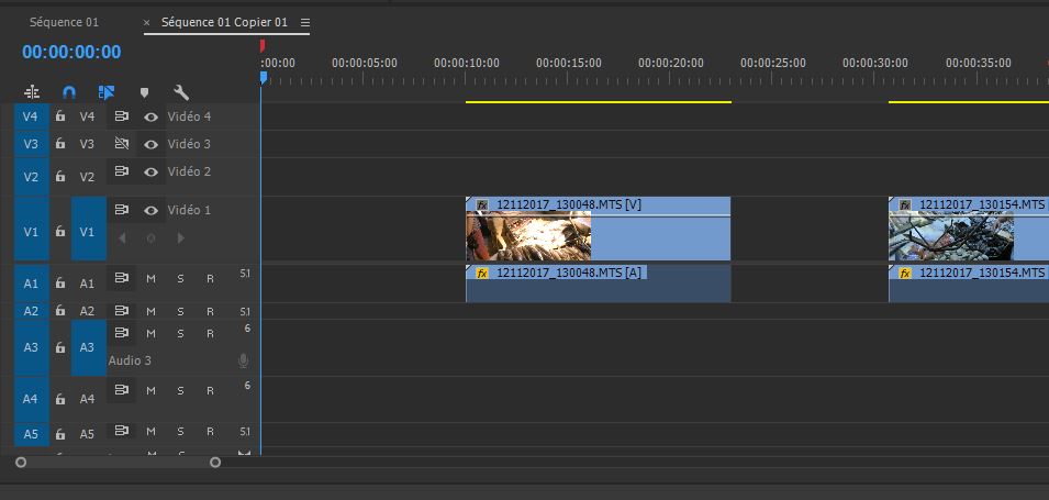

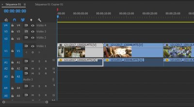

  6. ogt
    Une séquence dupliquée (dans le chûtier, puis affichée sur la timeline vit sa propre vie, indépendamment de la séquence originale.
    Ex sur mes images : seq1 originale, seq2 dupliquée en ayant supprimé 2 clips, l'originale n'est pas modifié.

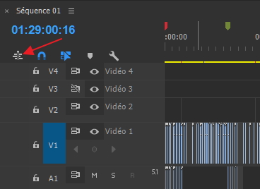

  8. ogt
    Probablement que ces séquences contiennent des imbrications, et donc toute modification d'une séquence imbriquée se répercute sur celles qui les contiennent.
    On peut désactiver cela dans Premiere (versions CC) en cliquant sur la première icone du panneau de montage (voir image).
