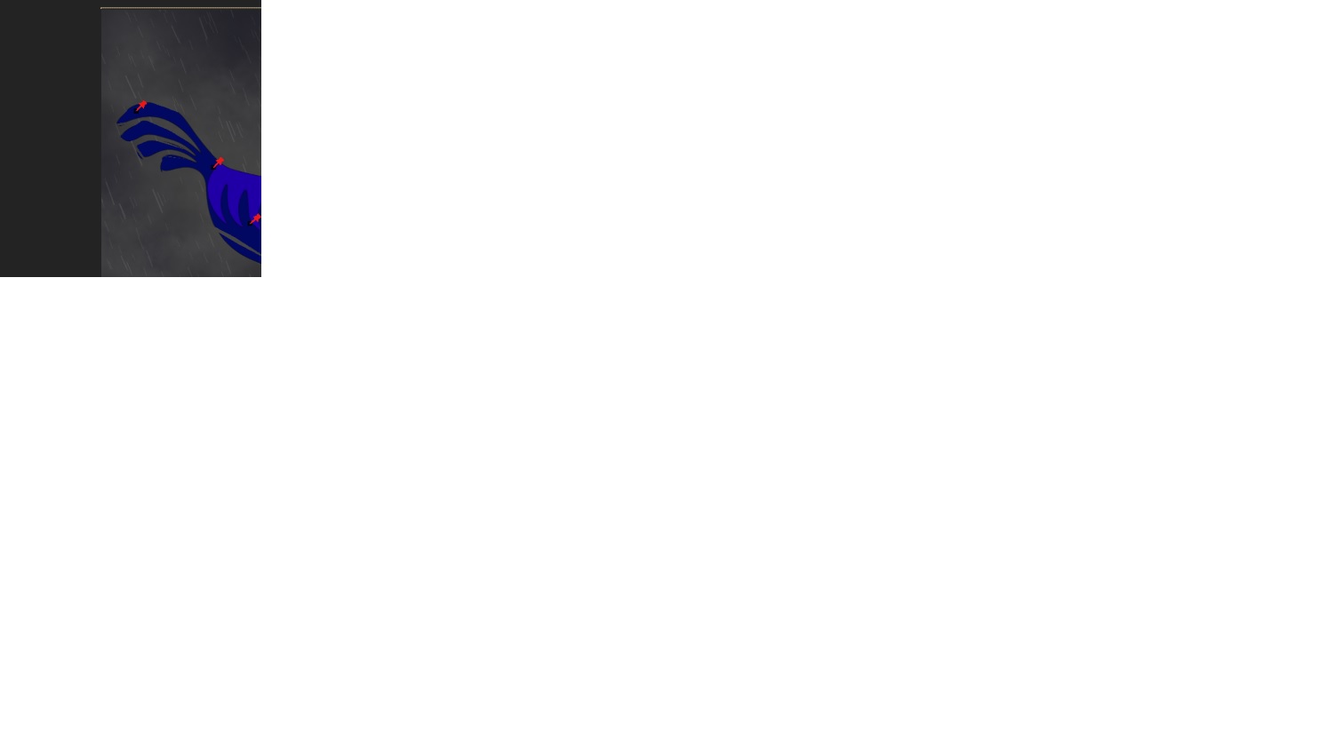

    Bonjour à tous,
    J'ai utilisé Duik Bassel afin de faire marcher mon personnage; lors de la prévisualisation, j'ai constaté qu'il y avait des parties colorées qui se détachaient lors des mouvements (voir photo), présents également après l'export. J'ai lu que cela pouvait venir de l'activation de la pixellisation en continu.

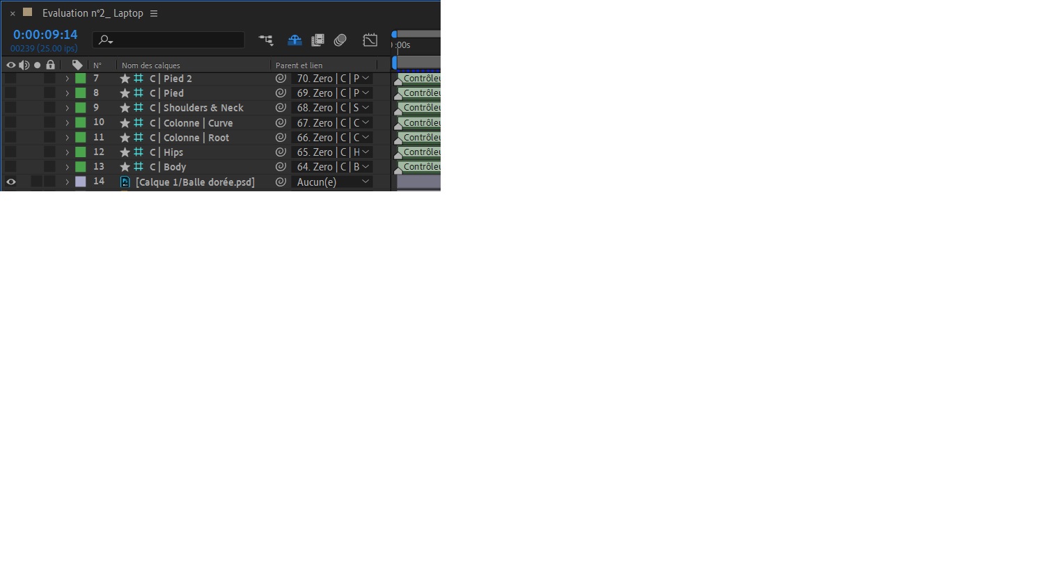

    L'icône en forme de petit soleil n'est pas présent au niveau de mon panneau de contrôle et je n'ai pas trouvé comment la faire apparaître via les menus:
    - Est-ce que quelqu'un peut me confirmer si cela serait bien la solution à mon problème et si tel est le cas, comment faire réapparaître la fonction pixellisation pour la désactiver?

    La pixelisation continue ne fonctionne pas avec marionnette et duik bassel
