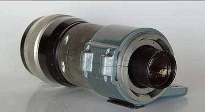

    Je me permets de relancer ce post car j'ai repéré un objectif anamorphique de marque ISCO x2 sans doute adapté pour un projecteur et je me demande dans quelle mesure je pourrais moi l'adapter sur ma Beaulieu (sur un Schneider 10 mm pour être plus précis). Si maître MCR ou d'autres initiés avaient un avis, il serait le bienvenu.
    Merci à tous pour vos conseils,
    d.
    voici un jpeg de l'objet.
  5. Diego De La Vega
    29
    désolé, voici le jpeg.
    et de un.

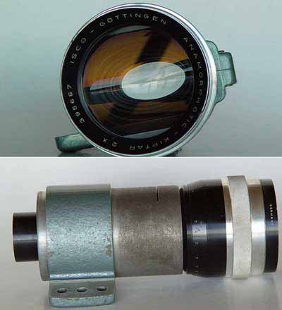

  6. Diego De La Vega
    29
    et de deux (au cas où).
    Encore merci, et bonnes fêtes à tous.

    Tu as raison, l'anamorphoseur Isco qui figure sur la photo est destiné à la projection, mais il est possible de s'en servir pour la prise de vue, si tu peux faire confectionner une bague permettant de le fixer devant le Schneider 10 mm.
    Il faudrait qu'elle comporte d'un côté un filetage correspondant à celui qui se trouve à l'avant du 10 mm et de l'autre un manchon pouvant recevoir l'arrière de l'Isco (après avoir retiré le support destiné au projo). Un bon tourneur sur métaux doit pouvoir te faire cette pièce.

    Penses-tu que cela en vaille la peine (je dois aussi penser à une pièce spéciale pour l'adapter au projecteur)?
    L'optique est très propre, et pour 115 euros, je plongerais bien mais j'ai peur qu'il ne me reste dans les mains.

    Si tu fais confectionner une bague, comme celle que je t'ai conseillée, pour fixer l'anamorphoseur devant le Schneider 10 mm, il n'y a aucun risque pour que cela ne marche pas à la prise de vue. L'alignement avec l'objectif et le film se fera automatiquement.
    Il faudra seulement bien placer ton Isco pour qu'il comprime l'image horizontalement. (Dans le viseur, les personnages doivent apparaître grands et maigres).
    Pour la projection, il n'est pas possible d'utiliser une bague de fixation, mais tu peux bricoler un support qui se fixe sur la platine avant du projecteur. Sa conception dépend du type de projo... certains sont même munis d'une griffe porte accessoire permettant une telle fixation.
    En cas de difficulté, tu peux même envisager un dispositif qui se pose devant en maintenant l'anamorphoseur à la bonne hauteur.
    Isco en fabriquait autrefois, mais cela devient pratiquement impossible à trouver.

    Je ne crois pas que cet anamorphoseur soit lourd, une fois débarrassé de son support... Il ne doit certainement pas peser plus que le zoom Angénieux habituellement monté sur ce type de caméra. Donc rien à craindre du côté du filetage de la monture C qui équipe ta Beaulieu. Même remarque pour le filetage avant du Schneider 10 mm.
    Pour être totalement rassuré, peux-tu peser l'anamorphoseur (sans son adaptateur) et nous communiquer son poids ?
