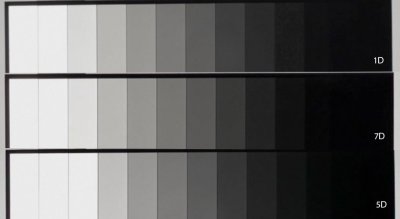

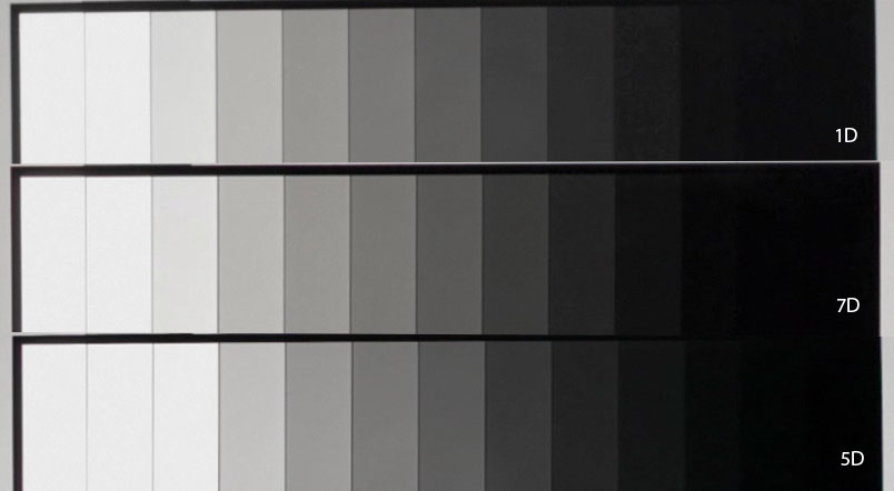

    Ce n'est pas ce que j'ai compris, revoir les chartes à partir de la minute 24:00
      44.7 KB
      276

    azfalto, c'est vrai que le 1D sur le test des bandes aurait l'air un poil meilleur que le 5D au niveau du pouvoir de séparation, mais je ressens comme une petite irrégularité dans les aplats surtout dans les basses lumières, mais il est vrai que dans le test de la baignoire sur les carreaux de verre il s'en sort bien aussi.. Mais voila je pense quand même que au niveau régularité le 5D est un poil meilleur mais suivi de très près du 1D. Par contre, j'aurais dû dire avant tout que les résultats les plus réguliers étaient obtenu par les caméra 35mm argentique. Cela se voit sur le test de la charte de gris mais aussi sur le premier test ou on a clairement plus de détails dans les carreaux de verre en arrière plan par exemple, par contre l'image est un peu moins pêchu que sur le 5D, le renforcement numérique au développement des images passant par là.. Maintenant, voila je trouve comme d'ailleurs tous les intervenants de ce film que le 5D est très impressionnant lorsque tu vois que d'un coté on a deux caméra film qui sont optimisées pour ce quelle font, et à coté de ça, un boitier qui est un appareil photo, qui délivre des vidéos compressées, et avec un développement automatique, donc pas de profil couleur spécifique à la scène, et un capteur qui lui non plus n'est pas le meilleur choix si on voulait optimiser cet appareil pour filmer... Les caméra, elles sont optimiser, c'est à dire, une chimie nickel, sinon, sur le développement de la charte de gris, les bandes ne seraient pas toutes neutre ( grise ), avec un développement aussi de qualité, en fait c'est comme ça que l'on cale une chimie, un agrandisseur, un imageur HD, etc.... On utilise une charte de bande de gris, puisque en couleur ce qu'il y a de plus dur c'est d'obtenir un NB parfait cela veux dire que vous avez un calage sans aucune dominante pour faire simple, cela permet aussi, de vérifier, le gamma, avec la régularité de densité des bandes..

    Oui JLH je suis d'accord avec toi, on ne peux pas vraiment comparer les dynamiques sur de la vidéo autant compressée, surtout sur nos écrans pas forcement étalonnés. On voit ici un aperçu, ça donne une idée...
