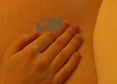

    Je possède un Panasonic NV-DS30 depuis le mois de décembre 2002.
    Ma première cassette fournie par le vendeur était une Fuji... Catastrophe lors du visionnage de mes premiers essais : des blocs apparaissaient partout pratiquement en permanence.
    Lorsque je me suis plaint chez le vendeur, celui-ci m'a dit que c'était la cassette. D'après lui les Fuji sont moins bonnes et cela arrive parfois.
    Il me remplace la cassette Fuji par une Panasonic et me garantit que ça n'arrivera plus. J'ai un doute...
    Je filme donc quelques temps plus tard sur cette cassette Panasonic et le problème se reproduit à une fréquence plus faible... mais encore beaucoup trop élevée à mon goût : une fois toutes les 15 minutes en moyenne.
    Alors question : est-ce que je n'ai vraiment pas de chance pour les cassettes ou est-ce que mon caméscope est foireux?
    Encore quelques renseignements :
    - si je relis la cassette 10x, le drop survient toujours exactement au même moment et au même endroit.
    - dans un cas, l'image était même complètement déformée (cf images jointes)
    - j'ai rencontré ces défauts lorsque je filmais, pas encore lorsque je réenregistrais mon montage sur une autre cassette via l'entrée firewire
    Alors, caméscope foireux, caméscope hyper-sensible aux défauts des cassettes, cassettes foireuses?

    Ce que je montre ici a été capturé sur un PC pour pouvoir vous le montrer... mais les défauts apparaissent également sur la T.V., encore plus flagrants!
    De ce côté tout va bien... le résultat capturé est conforme à ce qu'on voit sur la télé :-(

    Concernant les défauts sur certaines des images envoyées: on distingue les 12 bandes horinzontales (6 bandes pour chaque tête de manière alternative), il s'agit là, non pas de drops mais d'une perte de signal sur une tête: on retrouve alors 6 bandes ok de la tête ok, et les 6 autres bandes décalées qui sont celles en fait relues dans la mémoire (enregitrées quelques pouième avant) . En fait on relit toujours le contenu de la mémoire , et si le signal d'une tête vient a manquer , certaines cases mémoire ne sont pas raffraichies et on relit donc le dernier contenu. Ce phénomène sera visible sur une image en mouvement uniquement (en absence de mouvement les contenues d'une image à l'autre étant identiques celui de la mémoire quelques pouième avant l'est aussi: ça passe inaperçu)
    Les autres images avec des mosaiques juste sur une partie c'est peut être des drops (en principe de haut en bas) ou plutôt des problèmes liés au numérique (compression, mixture diverses)
