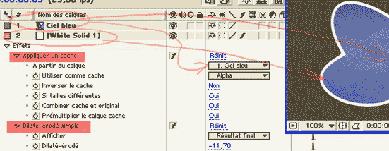

  4. Reglisse22
    1 853
    Salut
    Alors, il y a plusieurs solutions :
    Soit tu places un calque blanc un peu plus grand sous ton image ,
    soit tu as une méthode un peu plus... classe :
    Tu poses ton image à entourer (rectangulaire, ronde, avec une découpe, bref, ce que tu veux).
    Tu la mets à la bonne taille, et tu précompose en gardant les attributs dans la comp.
    En suite, tu créé un nouveau solide (blanc par exemple) que tu mets sous ton image.
    Tu séléctionnes ce calque blanc, et tu lui applique une effet "appliquer un masque" (set channel en anglais).
    dans ce filtre, tu désigne le calque image en tant que masque de déoupe (ici dans mon exemple: ciel bleu).
    Et tu rajoutes un effet "dilater-éroder" (Simple chocker en anglais) qui va te permettre d'agrandir ou diminuer ton contour.
    L'avantage de cette méthode, c'est que ça agit sur n'importe quelle forme. De plus, si tu animes ton image dans ta précome, le contour s'appliquera à l'anim... :bravo:
  5. clolo
    203
    Pas moyen de réaliser ta seconde méthode.
    Je t'explique:
    J'ai modifié la taille de mon image de départ que je précopose que tu le signifies,
    ensuite je crée le solide (qui prend en taille tout l'écran)
    je crée l'effet appliquer un cache (comme ds l'exemple) en designant mon premier calque (fichier video en fait) comme masque de découpe, rien ne se passe.
    Et je rajoute le dernier effet, et rien.
    Qu'ai-je oublié ???
  6. apoal1
    740
    Slt,
    tu as peut-être un problème car Si Tailles Différentes est coché.
    (si tu vois ton image en plein écran quand tu choisi Luminosité comme mode de cache)
