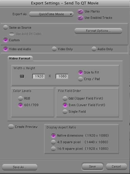

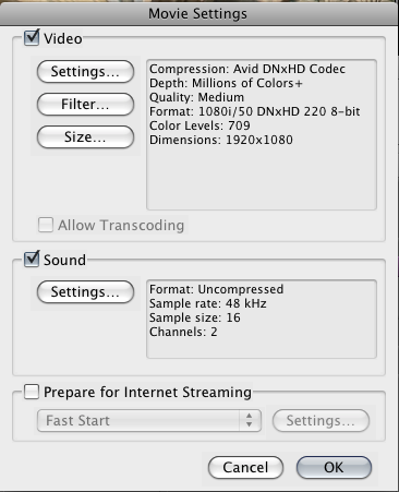

    Bonjour à tous,
    J'ai fait un montage en HDV sur MC 2.8 software et veux l'exporter en DNxHD, je trouve le résultat assez pitoyable : image lavasse et définition à peine digne du DV (en 100% sur moniteur informatique)
    J'ai essayé en RGB et 709 et avec différents debits du codecs, rien à faire !
    Avez-vous de bons résultats et comment ?

  2. rastatof_le_fenec
    1 520
    18
    1 921
    c'est quoi tous tes parametres? (fenetre de parametres d'export avid, et fenetre de reglage d'export Quicktime)
    c'est quoi la resolution d'affichage de ton ordi? au moins du 1920x1200?

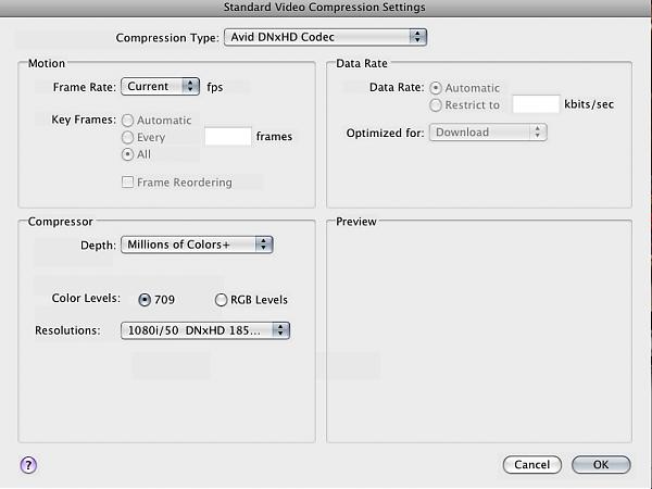

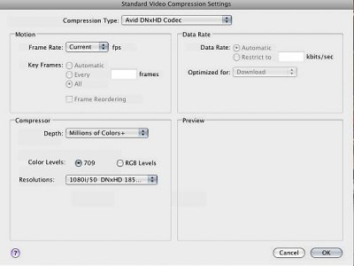

  5. coltseavers75
    155
    merci por vos réponses,
    donc pas de XDCAM-EX tant que je suis sur Mac, c'est fort dommage ! ou bien est-il posssible de monter en natif sans passer par des mxf ?
    Rastatof, j'ai mis des screencast de mes settings en pj, mais j'ai essayé presque toutes les combinaisons possible, rien à faire.
    Faut-il transcoder les médias avant d'exporter la timeline ?
    merci encore
    Colt

  7. rastatof_le_fenec
    1 520
    18
    1 921
    au fait question con: tes images a la base sont en 720(i ou p) ou 1080?
    idem pour ton projet avid?
    Si tu fait un export d'une image (TGA ou TIFF) tu as toujours la meme qualité?
    ps: pour l'export fait le en million de couleur plutot que million de couleur+, et c'est marrant que sur mac tu ne peux exporter qu'en quality medium... sinon tes reglages sont correct.
