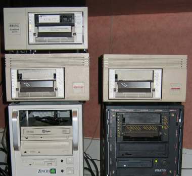

    Vends DLT complet, testé :
    Compaq DLT15/30 Go = 200€
    HP DLT20/40 = 280€ très peu servis (que de l’authoring, pas de sauvegarde serveur !)
    Collisimo R2: +11€, Contre remboursement : +16€.

    Sur la photo :
    HP 20/40 en haut
    Compaq 15/30 au milieu
    DELL 20/40 interne NOIR dans la tour de droite

    ton offre m'interesse mais je n'y connais pa grand chose.
    J'ai une carte scsi 29160 adaptec, et l'utilisation serait pour pressage ( peu souvent ) et peut etre plus sauvegarde puisque ce le fait ?
    Ai je le matos suffisant ? faut il un logiciel particulier ?
    merci

    Oui, avec une 29160, tu branche le cordons SCSI-1 - > SCSI-3 fourni avec et c'est reconnu en standard par W2K/XP. Ensuite utilisable par tout soft d'authoring digne de ce nom (démo fournies), et pour les sauvegardes : NTbackup, en standard sous NT4/W2K et XP.
    J'ai 2 modèle : 15/30Go ou 20/40Go. Il faut savoir que backuper du Mpeg (déja compressé) ne peut être recompréssé ! Donc, 15Go ou 20 Go max. Pour du .doc, .xls ... presque 30 ou 40Go.
    Comme je suppose que vous êtes sur Paris, Jerry75, et moi dans le 92, je peut tout à fait passer l'installer et le tester avec vous.
