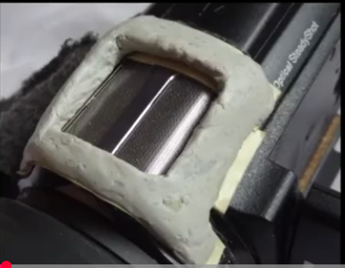

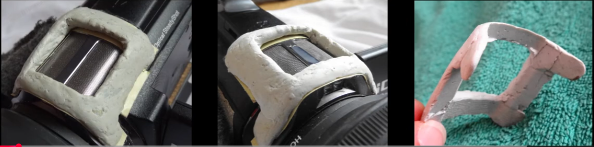

    Ah oui, là c'est inutilisable ...Tu as quel micro sur ton AX700 !?
    Perso sur les caméscopes de famille, j'ai toujours adopté un petit bricolage où je pose un support autour de la grille du micro interne.

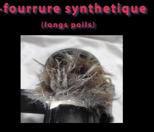

    Et je colle une fourrure style DeadCat
    L'ensemble est tenu par du double face et ça tient tout le temps pour des petits reportages (démontable / efficace grâce à sa bulle d'air / stable – ne bouge pas pendant plusieurs années).
    Je n'imagine pas une seconde un caméscope de famille sans....Mais ça, c'est pour un micro omni interne ...Pas suffisant en reportage question son (interview).
