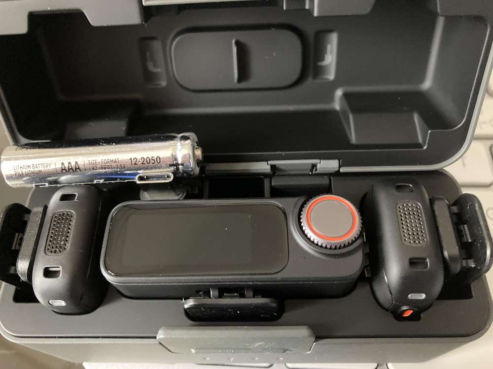

    Alors ....on va la faire brève !:D
    Au niveau de la taille/encombrement des émetteurs Rhode Wirelless Pro / DjI Mic2
    une image mieux qu'un discours

    :non: Les "-" du DJI MIC3 vs DJI MIC2
    1) Pas de prise/connexion micro cravate
    2) Pas de prise USB, soit pas d'autonomie : données et recharges hors du boîtier d’accueil
