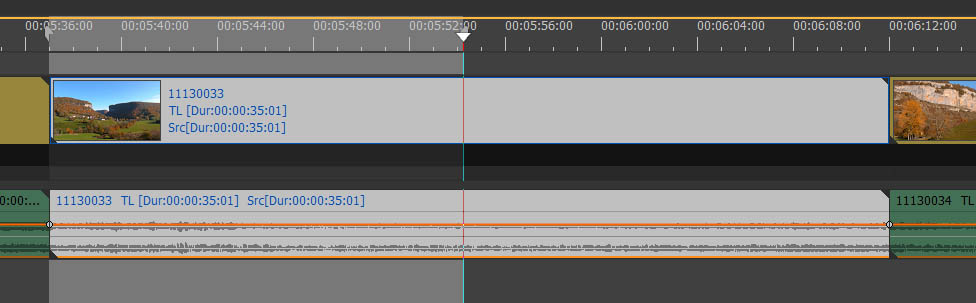

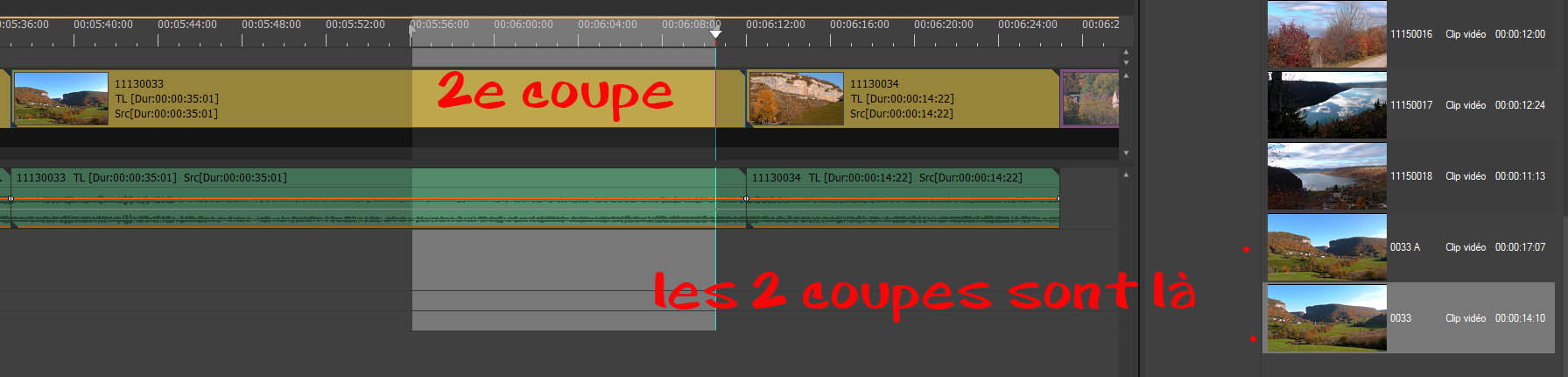

  3. comptesupprime20181127
    Bonjour
    Dans le moniteur source ce n'est pas l'idéal pour découper la vidéo, dommage ça devrait pourtant être une fonction de base, comme pour le son, peut-être dans 10 ans ..., je critique, mais j'aime Edius :-)
    Donc je découpe sur la TL, il est facile de zoomer en largeur pour plus de visibilité, et se caler avec le clavier, I et O, et enregistrer dans un fichier, les coupes vont dans le chutier.
    C'est assez rapide à faire.
