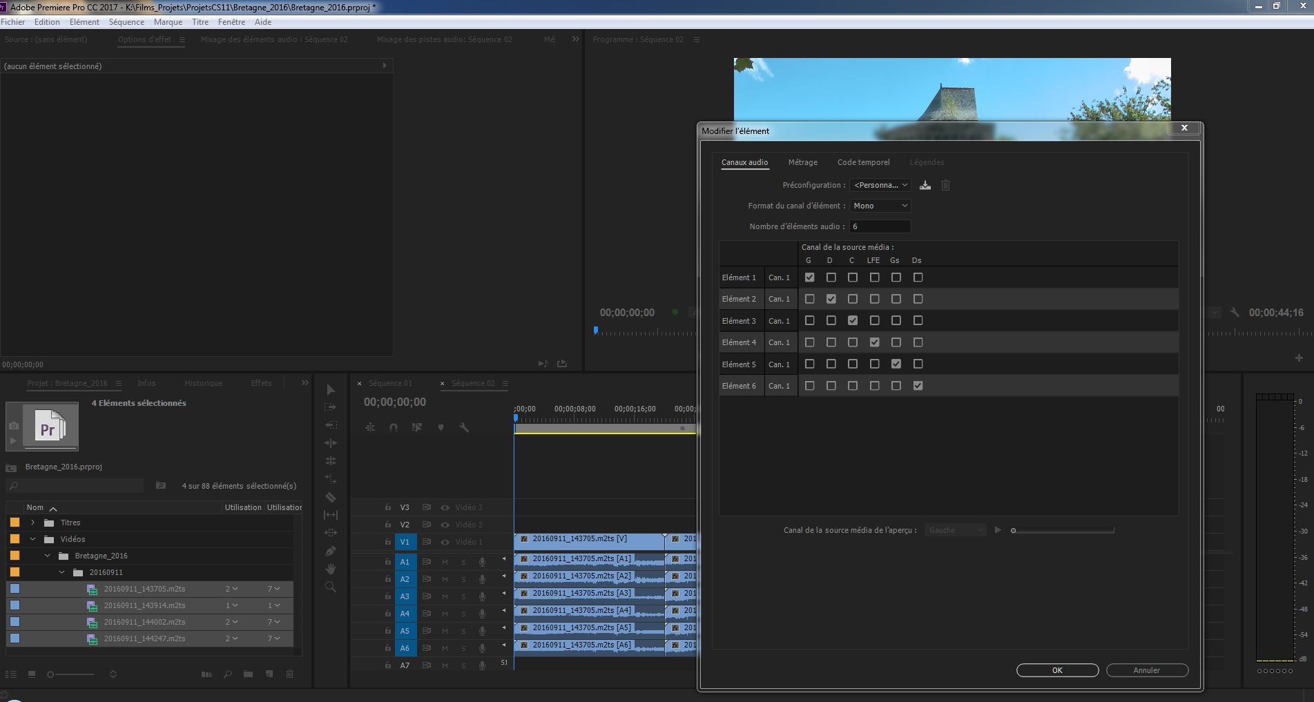

  2. ogt
    Oui, de nombreuses fois.
    C'est simple :
    Vous sélectionnez dans le chûtier tous les clips concernés, puis clic droit : Canaux audio.
    Vous définissez le format de canal Mono, le nombre de pistes, et répartissez vos canaux d'entrée dans les différentes pistes mono (dans mon exemple l'entrée est en 5.1).
    A faire avant de placer vos clips sur la timeline.
  3. DC44
    Bon sang mais c'est bien sûr !
    Mille merciiiiiiiiiiiiiiii, j'ai passé pas mal de temps à fouiller en vain, j'avais regardé les settings du projet, les filtres une fois la piste dans la timeline, je n'avais pas pensé à ça, j'ai enfin mes toutes mes pistounettes !!!!!!!!!!!!
