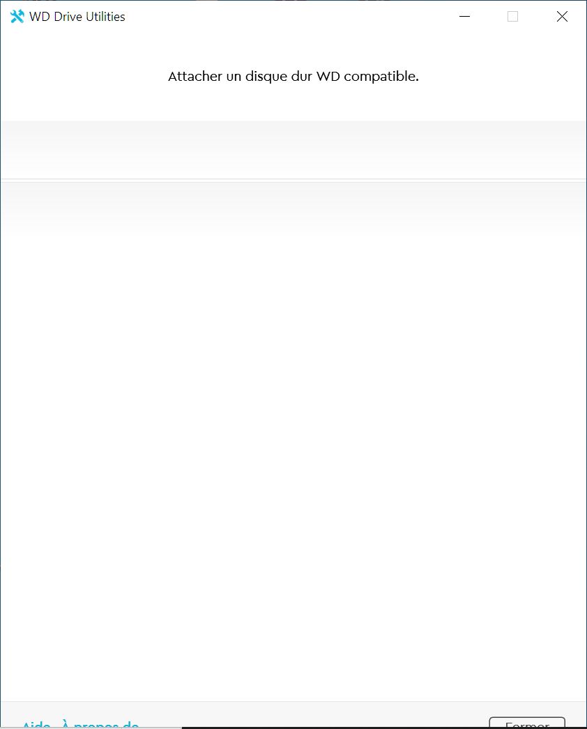

    C'est un Disque Externe USB comme j'en ai plein d'autres
    j'ai essayé WD Drive Utilities pour tenter de récupérer le
    voici ce que je récolte !!!

    En " bricolant " dans WD Drive Utilities, le menu EFFACEMENT, à un moment
    demande un Mot de passe ( que je ne connaissais pas puisque je ne l'avais
    jamais utilisé , il en propose un, caché ( AMOAL12 ) qui ne marche pas, et après
    5 tentatives, là il propose de formater et ça marche
    merci
