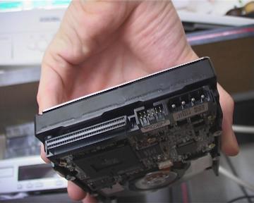

    salut a tous...
    pour la video c le top, alors j'en ai acheté un d'occaz.
    le probleme c que j'ai un probleme pour le brancher.
    il n'y a qu'un connecteur 80 broches !
    comment faire ?
    merci d'avance..:help: :help: :help:
    voir photo...

    Est-ce que tu as la carte SCSI Adaptec ou Tekran car il la faut pour fonctionner le DD. Pour le cable on en trouve chez les assembleurs.

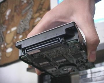

    voila la photos du deuxieme DD que je souhaite installer
    celui est egalement un ultra 3 scsi, mais en 7200 et non en 10000 tr/min
    merci:help:

    il existe des adaptateurs 80 - 68 comme tu le cherches
    Y en a surcouf Paris (rez de chaussee)
    mais...c'est ~ 30 euros
    pour le reste la nappe 68pts livrée généralement avec la
    carte scsi suffira pour connecter le reste

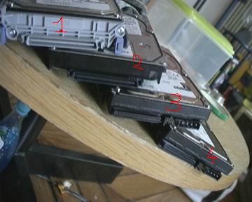

    1 : ibm ultrastar lvd/se 34G 10000tr
    2: Hitachi ultra 160 lvd/se
    3: ibm ultrastar lvd/se 9.1G 7200tr
    4 :ibm 4.5G SE (m'interresse moin)

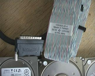

    voici mon cable 5 connecteur 68 broches
    et (je crois) un terminateur avec led
    a+;) ;) ;)

    Tu ne va pas trouver de cable SCA 80 broches. Le seule moyen d'en avoir c'est de récupérer un fond de panier de rack SCSI de serveur Compaq, IBM, etc... qui sont nativement SCA.
