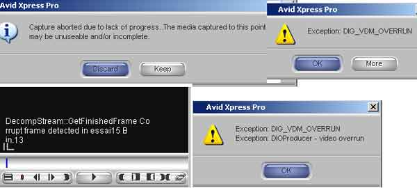

    Quand je digitalise en 15:1 j'ai droit au choix au deux messages de droite ou aux deux de gauches et je n'arrive a digitaliser que 10 sec....comment faire?
    pour ce qui ont le meme probleme j'ai trouver une solution qui permet de gagner de la place mais pas du temps, digitaliser tout en 420 ou 411 puis transcoder en 15:1

    Qu'utilises tu comme matériel pour faire ton acquisition ?

    Puisque l'on est dans le britich to nigth
    Voila la seule chose que j'ai trouvé sur ton erreure (en fait pas tout a fait le même message mais similaire)
    Check to make sure there are no Creating or Temp files loose on the media partition or in the Avid's application folder.
    If your system is running on Windows NT, the Creating or Temp files will live either in the Avid Xpress, Media Composer, or the Symphony folder that lives in the Avid folder that lives in the Program files folder that should live in the D drive. Creating and Temp will files have a windows icon.
    If your system is running on a mac, they will be in the Avid Xpress, or Media Composer folder that should be on the root level of the internal drive.
    You will need to quit Avid, trash these files and then relaunch Avid.
    Essais ca et dis nous ce qui ce passe
    @+ YvesP

    Mais malgres mes recherche la base de donées
    "Error Message Documents" de chez Avid
    renvois un message
    "No document found"
    Et la ........
    Dit nous comment c'est arrivé
    Si tes disques sont pleins
    Si tout fonctionnais normalement au paravant
    Ta config Ect ...
    @+ YvesP

    Autre solution (apres reflexion)
    Regardes si ton codec 15:1 n'est pas corompu
    Regardes si tu as assez de ressources Proc (autre apli ouverte)
    @+ YvesP

    config
    mes disques sont pas pleins ma config est peut etre trop légere parce que PIII 1.5 ghz avid xpress pro sony PC120 carte pinnacle dv200 disque fire wire externe ibm hitachi 7200 tours et 120 gigas partitions ntfs+ partition fat32 pour transfert sur mac ainsi que 392 mega de ram (rambus).... j'ai essayé sur un disque interne au cas ou ca ne marche pas, j'ai virer les creating ca marche pas non plus.....
  7. YvesP
    3 978
    Je trouve effectivement ta config un peux legere pour la verssion Pro
    Elle est deja a peine suffisante pour un AXDV qui reclame 512Mo de ram
    De plus le 15:1 est un codec qui reclame de la ressource puisq'il doit compresser fortement en même temps que ta machine eregistre en temps reel
    Voila pourquoi le messege d'erreure ou il te dit qui la taille du tampon n'est pas assez grand.
    Il faut que tu investisse un peux
    @+ YvesP

    Il peut gérer autrement le swap peut-être ? En créant une partition dédiée uniquement aux fichiers temporaires Avid par exemple ? :perplexe: Ou bien effectivement il n'y a pas assez de RAM ... :hum:

    Je crois bien que quoi qu'il fasse ne servira a rien si il n'a pas assez de ressources

    A noter qu'en numérisnt en 15:1s sous Xpress Pro, on perd les fonctionnalité du DV
    => create subclip at scene detection
    => dv scene extraction

    Je voulais juste savoir si tu avais changé ta config et si depuis ça marchait... ET puis je voulais compendre quand tu disais qu'il suffisais de transcoder en 15:1... Tu parles d'un video mixdown ou d'autre chose ? Parce que le soucis avec le mixdown c'est que tu perds les Timecodes rendant impossible toute confo...et rester en 15:1 pour ta sortie c'est limite crade kan meme un peu

    en fait ne pas oubliere que la version Pro a une fonction Transcode qui te permet de transcoder (idem qu'un cosolidate mais avec la possibilité de changer de format)
    Grace a cette fonction tu peux passer en 15:1 tout en conservant ton TC original
    Donc un e confo reste bien entendu possible
