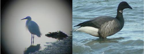

    je ne pratique pas la "vidéoscopie", mais ai fait quelques essais en photo numérique, il est clair que la qualité de la ongue vue est très importante, le champ couvert entre autre.
    les photos qui suivent parlent d'elles même:
    la 1ere est faite avec une longue vue perl vixen 20-60 80mm (environ 800€)
    la 2eme avec une swarovski 20-60 80mm
    (environ 1500€)
    certaines longue vue restent de très bonne qualité sans pour autant couter des sommes monstrueuses.
