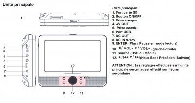

    Olivier c'est bien une entrée c'est écrit "in" et elle permet à l'origine de recevoir le son et l'image de l'autre ecran du lecteur dvd portable.

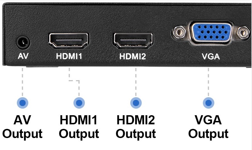

    On se demande pourquoi tu veux faire compliqué, puisque tu as une sortie A/V analogique en jack

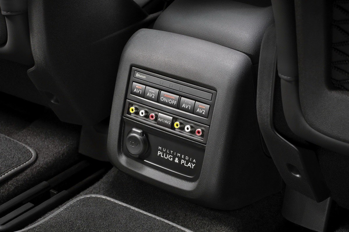

    Saint kro voilà mon matériel: lecteur multimedia agptek ha0153 (image dans message précédent),
    un écran de lecteur dvd portable D-jix pvs905-39hsm et les écrans de ma voiture dont voici les connexions

    Pour les écrans intégrés, il te faudrait un convertisseur HDMI/ RCA
    HDMI vers AV Composite RCA CVBS vidéo audio adaptateur convertisseur: Amazon.fr: High-tech
    Et un cable A/V jack /jack pour les écrans du DVD
    Ou un second convertisseur HDMI/RCA et un cable RCA/jack
    Acemax 1,2 m 1.2 m 3.5 mm Jack mâle vers RCA (vidéo/audio L/R) câble A/V pour MX Uvia Uvia Pro M8 M8s Gbox Q Gbox Q2 DroidBOX AV Port Android TV Box: Amazon.fr: High-tech
    Sauf que sans connaitre le brochage coté jack, c'est la surprise, ca marche ou pas !

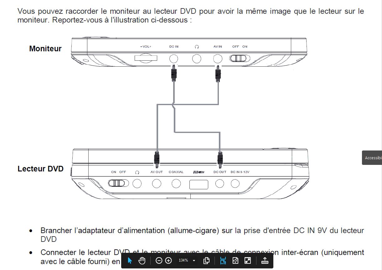

    Comme vous n'etes pas clair, j'ai téléchargé le mode d'emploi, et j'ai compris qu'il y avait 2 écrans reliées par un cable A/V , donc OUT sur le primaire et IN sur le secondaire.
    Je ne vois pas dans la documentation aucune description d'entrée RCA ?
    Le connecteur RCA supplémentaire (5) sur la base semble être une sortie SPDIF coaxiale.
    Votre seule solution, c'est de copier tous vos fichiers multimédias sur une clé USB, et de les jouer sur le lecteur DVD à partir de cette clé.

    Les entrées RCA sont sur la voiture pour les écrans intégrés, voir l'image post 10
