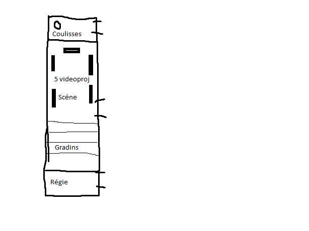

    Bonjour ,Voila je reviens sur le forum pour concrétiser un projet numérique. Pour faire simple nous installons un bus de ville en salle de spectacle . Avec la particularité d'avoir à l’intérieur de projecteur vidéo courte focal pour projeter les décors ou ambiance sur les murs . Les spectateurs sont assis a l'arriere du bus sur des gradins et devant eux sur la partie centrale et avant il y à le spectacle et les fameuses projection sur les parois Je pense utiliser 5 vidéoprojecteurs .Plusieurs questions
    1/ Conseille sur le choix des vidéoprojecteurs ( pas trop de bruits, pas trop gourmand en énergie, bonne diffusion même avec un peu de lumière sur le plateau)
    2/ Comment diffuser et gérer tous ces vidéoprojecteurs ? (ils doivent ou avoir une image unique découpé en 5 ou 6 éléments, ou une vidéo diffusée sur le 5 ou 6 vidéoprojecteur comme une unique vidéo.)
    3/ Je dois utiliser quel type de logiciel pour la diffusion ou quel type de matériel
    Je posède une carte matrowm9188 pci avec 8 sortie vidéo pour le pc je vais nous équiper d'un pc tour largement équipe pour ce travail.
    Voila si quelqu'un parmi vous à envie de nous aider dans cette aventure merci de me contacter

    tu as mieux fais d'envisager des ecrans led parce que des projos, en plein jour (ete) on verra pas grand chose.
    si malgre tout tu passes avec des projos, faudra trouver le modele qui convient, parce que dans un bus, les distances sont tres courtes.
    fais nous un dessin parce que je visualise pas tellement la disposition des ecrans.
    la scene est a l'exterieure du bus donc ? et les "parois" ne sont pas celle du bus ?
    ou les spectateurs sont a l'arriere du bus et regardent vers l'avant du bus ?
    c'est un bus ferme ou ouvert ?
    parce que des gradins dans un bus, j'ai de la peine a imaginer

    Nous avons déja un bus avec un équipement complet de salle de spectacle La nous voulons projeter sur les cote du bus à l'intérieur de façon que les spectateurs soit entouré de vidéo ou d'images il y a bien des gradins a l' arriere pour 35 à 40 personnes une régie tout a l'arriére,la scene au milieu et des coulisses sur le poste avant de conduite Je pense utiliser des projo type courte focal accrochés au plafond les 1er tests sont concluent Dans le bus nous avons le noir complet donc pour la video pas trop de problemes meme si il y a quelque projecteurs d'allumés

    il y a la xiaomi a laser qui a la distance de projection la plus courte et une bonne luminosite.
    il sont pas donnes, mais pour l'instant je vois pas mieux.
    apres pour envoyer l'image, je vois pas trop le probleme, ca ca surtout dependre du scenario.
