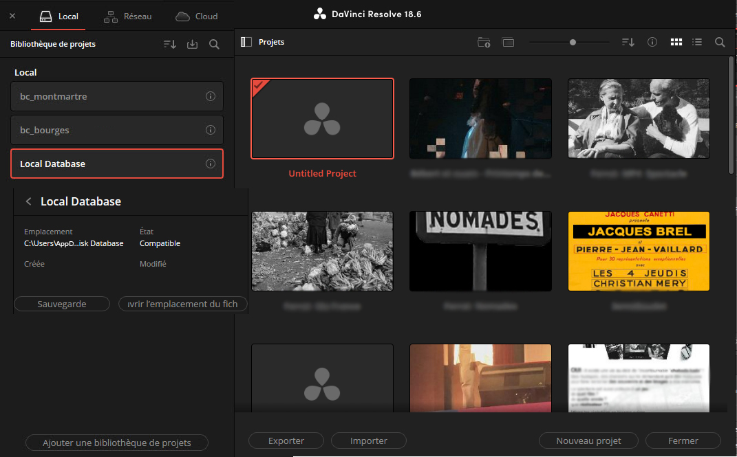

    Je ne dois pas potasser les bons tutos ou pas dans le bon ordre ou alors c'est que je ne comprends décidément rien : je n'arrive pas à comprendre la différence entre la DataBase et la Bibliothèque de Projets.
    Par exemple, dans ma fenêtre de Gestionnaire de Projet, j'ai ceci :
    J'ai ajouté au screen les infos données par le bouton Détails :
    Je vois bien que ces différents projets appartiennent à la DataBase que j'ai laissée par défaut sur C.
    Ce que je ne comprends pas c'est que sont les deux autres trucs que j'ai intitulés (il y a un an ou deux) BC_Montmartre et BC_Bourges. Ce sont d'autres DataBase ?
    Les détails donnent :

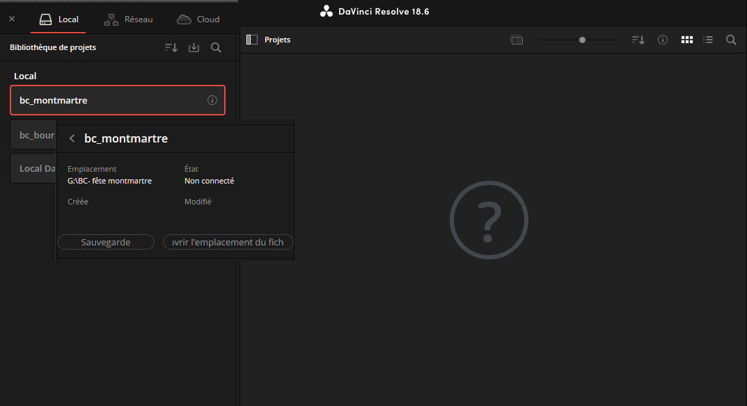

    (idem pour BC_Bourges)
    Depuis que j'ai upgradé mon PC je n'ai plus le même nombre de disques durs et les lettres des lecteurs ont changé. L'emplacement G:\BC_fete montmartre est aujourd'hui E:\BC_fete montmartre mais comment modifier ça dans le Gestionnaire de Projets ?

    Tu peux juste faire une reconnexion avec tes bases qui ont bougé d'emplacements

    Mais... je sais le faire pour des clips manquants sur une timeline mais pas pour une database.
    Comme on voit sur mon screen n°2, l'emplacement est bien nommé mais apparemment la base ne s'y trouve plus puisque le volet de droite affiche un gros ?
    Comment est-ce que je reconnecte alors ?

    Faut que tu passes par "add project library" en bas de la fenêtre, puis connect
