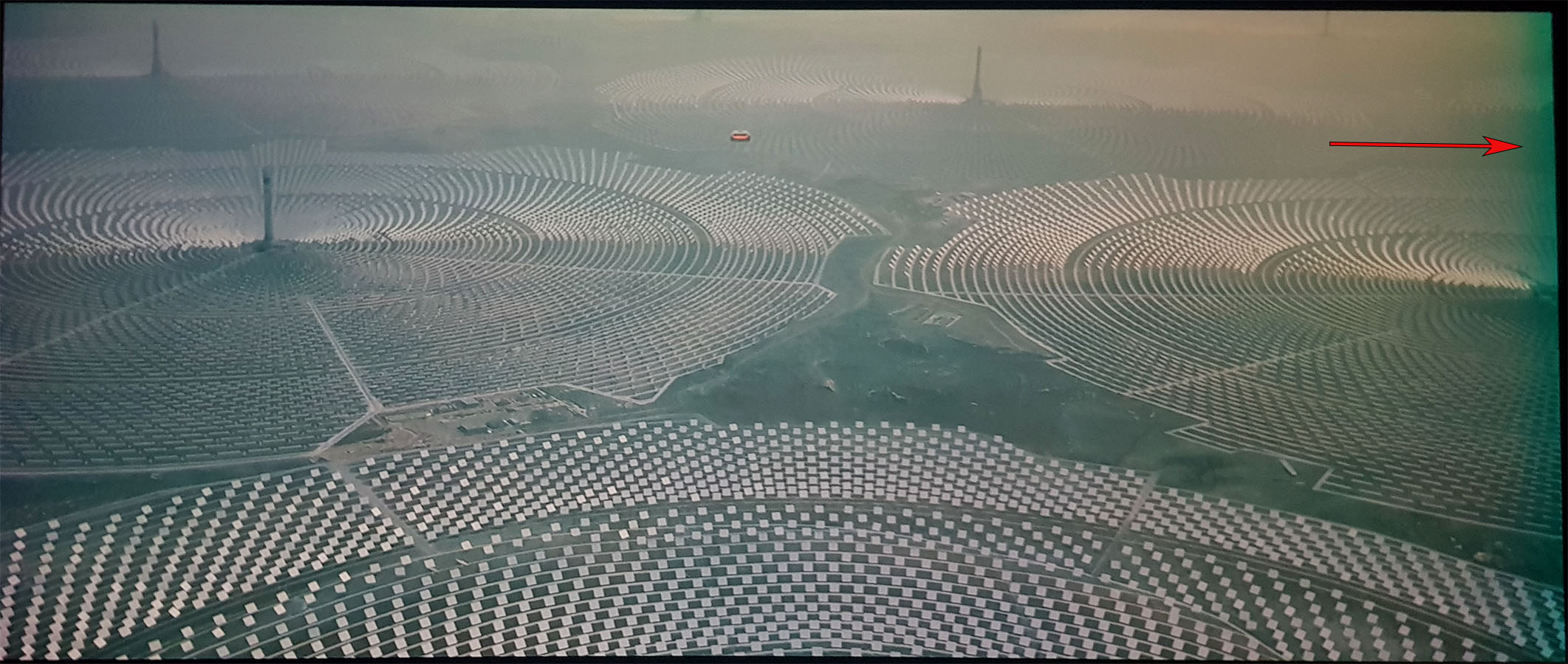

    Bonjour à ceux qui me liront
    Voici le défaut :
    ça se passe de commentaire je pense
    Savoir pour diagnostic :
    Le HC4900 qui certes date un peu est un TRI Lcd
    Donc une matrice pour le rouge une pour vert une pour le bleu
    chemin de lumière différent ou le partage se fait jute avant les matrices
    je penche pour chemin lumière différent
    Sur un autre forum les photos du démontage n'y sont plus :sad:
    Si vous avez une idée je suis preneur :help::help:
    Il serait temps de le changer vous allez dire, mais avec la concurrence des grandes télés un bon VP même en FHD c'est pas donné !
    Défaut d'autant plus visible que la vue tire sur le rouge ...Sur scéne froide ça se voit pratiquement pas

    ca se voit moins , mais ca tire aussi sur le violet a gauche.
    En general c'est du a une surchauffe des filtres polarisés de separation de couleur.
    (un projo qui a été éteint un peu a l'arrache et qui a pas eu le temps de refroidir.
    la , c'est foutu, faut changer les filtre et les realigner c'est un travail d'horloger, au point que souvent on preferre change le projo.
    Comme c'est dans les bord (et pas des taches aleatoires)
    il est possible aussi que les filtres aient bougé a la suite d'un choc, mais meme constat, pour tout realigner c'est galere.
    En plus c'est un tres vieux projo, donc ca vaut probablement pas la peine.
    Mais si tu n'as rien a perdre qu'un peu de temps, il y a des vis pour faire l'alignement, ca vaut peut-etre la peine d'essayer

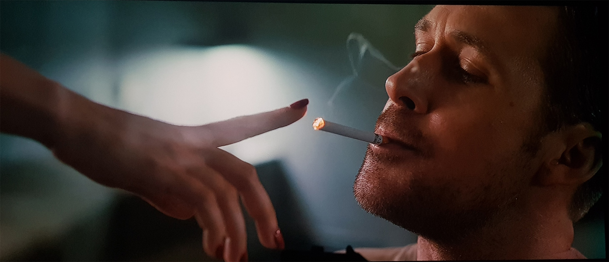

    La bande qui manque de rouge est assez régulière 4 5cm sur l'écran de 2m 60
    Je l'ai cogné une fois avec la tête .
    Evidemment y a des scènes où on voit rien
    Bon je vais pas pleurer il est de 2008 mon VP.
    Mais excellente optique shift lens Map Zoom tout à la télécommande (va avoir ça maintenant ) et avec un PC au fesse l'image est belle sauf ce défaut.
    Pas donné actuellement un bon VP :sad:
    c'est uniquement la matrice rouge qui est impactée...Bizarre !
    Alignement ou convergence des matrices :non:j'ai vérifié avec une mire faite pour ça
    ça impacterait toute l'image

  5. giroudf
    +891 / 4 050 / -39
    non, c'est pas les matrices, c'est les filtres qui sont devant qui ont bougés.
    si tu trouves les vis qui reglent le deplacement horizontal, c'est peut-etre just un petit coup a donner.
    sinon tu tape sur le projecteurs dans l'autre sens que le premier et avec un peu de bol ca se remet en place.
  6. caraibe
    24 669
    +629 / 2 004 / -90
    Ton diagnostic est bon je pense :good:
    Très pratique dans mon cas ce VP avec shift lens à la télécommande car mes poutres bougent avec la dilatation et souvent j'ai recours à un petit coup de shift lens
    On trouve ça que dans les hauts de gamme maintenant :sad:
    Tu as vu sur le screen où il est avec la cigarette ça fait quand même une image très correcte
    Pour un écran de 2m60 les yeux à 3m c'est nickel niveau piqué ...OK j'ai pas 15/10 en acuité
    (entre 9 et 10 seulement)
    Vidéo 4k sur ma télé 70" puis en vidéoprojection on imagine mal qu'il y a 4 fois moins de pixels affichés... Effet grand écran... Notre cerveau est très subjectif
